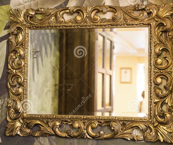

Zdravo. Treba da radim neke ramove. Bih da ih obojam u zlatnu i srebrnu boju. Koje su boje dobre, da izgledaju dobro. Kupovao sam neke boje kod nas u PG, ali to lose ispane.

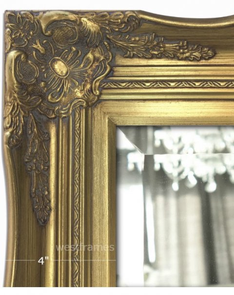

Ima. Ali je velika kolicina.ostao bi vise na pozlatu nego da ih napravim . Nego gleda sam neke koji su bojani. I lijepi ispanu, na kraj se stavi patina da udje u udubljenja . Taki me nesto zanima. Ako je neko radio.

U radnjama za kola imas zlatnu bazu pa dodaj patinu i lak preko...

Ne ispane dobro sa tom bojom. Uzimao sam. Mene treba da ispane kao na slikama. Zna li neko kako se to radi?

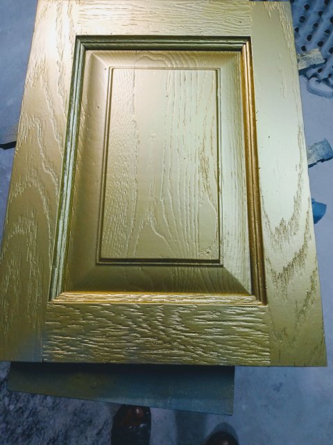

Akrilni lak i zlatna patina daju dobar rezultat ali moraš u više slojeva patinu da stavljaš i svaki put lak između slojeva patine.

Taj front sto sam okacio je zlatna patina samo nije dodatno patiniran tamnom patinom.....sto rece sasa zlatna patina akril lak pa tamna patina .....i mozda bolja varijanta brisanje tamne patine krpicom nego brusenje

ofarbaš zlatnom pa crna patina obrišeš krpom i to je to
