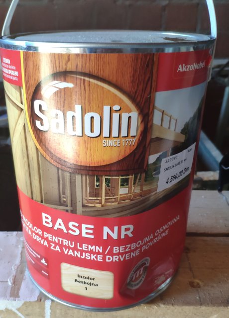

Meni su preporučili da sa ovim namazem kao osnovu.

Posts: 15042
To je isto impregnacija, samo sa drugacijim nazivom.
Pogledaj namenu:
Å titi drvo od štetočina, gljivica i plavila..
Ne bi me iznenadilo da je potpuno ista stvar kao ovaj engleski "wood preserver", samo sto se pod tim imenom prodaje na drugim trzistima.
