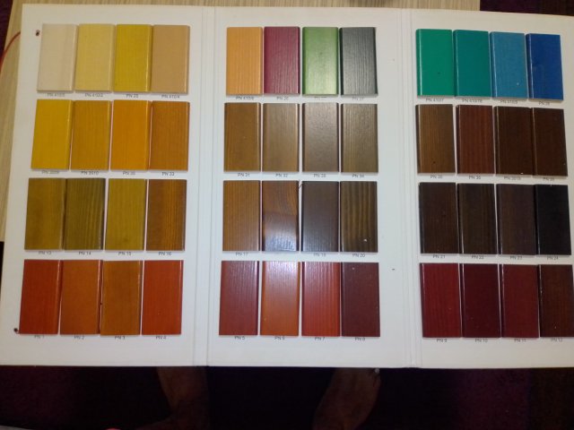

Bajc je boja u nekom rastvoru(voda ,aceton ,nitro,pu...) Ako ces neke profi njih imas koji se nanose rucno ili postoljem , svaka firma ima ton karte pa ako ces samo toniranje onda ti treba neki svetliji
A imas i ovu soluciju koja se radi rucno,krpom
ImageDva puta naneses i gotovo ne treba lak preko
Nebi se složio da netreba lak treba osnovni vodeni pa završni vodeni imprenant je samo dekorativni premaz.
Ako lazem ja ,lazu ti koji ga prodaju😬
Ako ja dobro kapiram, ti impregnanti su funkcionalno nesto sto bi odgovaralo lazuri (sadolinu)?

Impregnat se upije posteno u drvo,iz b krome sto sam ja koristio ide samo impegnant jednom ili dva puta zavisi koji ti ton treba ako ides
jednom onda moze preko bezbojni impregnat sa voskom .... Oko 1500din litra .
U munze konze zive sve ozbiljne firme za distribuciju premaza za drvo 😂ekoimex,Gaga,b.kroma,fabbrica,oli koop......sve probao...sto se tice bajca neces se nigde od gore navedenih zaj...ti,meni se najviše svidja sayerov naglasava godove ...
Bole u radu je slicno rucnom bajcovanju ali funkionalno odgovara lazuri
