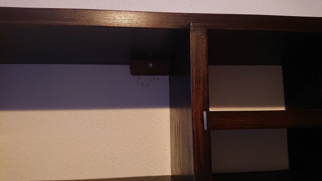

Shvatio sam da to nije najpametnije, a posto zivim u malom gradu ogranicem sam s ponudom tako da nisam nasao nista sto mi odgovara, a zena zapela mora se polica stavit:)
tako da sam rjesio kao sto je na slikama i drzi odlicno vida od 8mm x 13cm.. U zidu je 7cm a, 6cm je vani i to drzi policu...

Nego cek.. ne kapiram, kakve su ti ovo "kockice"?
Ja sam ocekivao da ces busiti direktno u policu.
Ovako, bilo je mnogo jednostavnije da si stavio obicne nosace za kuhinjske elemente koji se prisrafe na bokove, i eventualno ih maskirao nekim drvenim kockicama.
I ipak si je oslonio o plafon, sto je bas lose resenje.

Kroz te kockice ide vida da ima veci oslonac, jbg ga sad mislio sam da je dobro i ovako, mislis da kad dodu stvari vrsi se pritisak na plafon ja sam racuna da je to bilo bitno ako bi busio plafon pa na to oslonio..
Posts: 14947
Ono sto stavis na nju, nije problem.
Sve sto stavis u tu policu ce pokusati da "otkine" bokove i dno od plafona.
Ako dobro vidim kakva ti je konstrukcija (dosta je tamna slika), ne bi se znacajno popravilo ni da je kaceno o bokove, osim sto bar ne bi imao i tezinu samih bokova koja vuce na dole.
I mislim da bi lepse delovalo da su te kockice vertikalne i prisrafljene za bok, nego ovako horizontalne i za plafon.
Da si busio direktno u policu, onda je vec razlika daleko veca, posto recimo rupu u boku busis na 4-5 cm od plafona, pa imas tih 4-5cm koji nose, to jest nece se otkinuti.

Radio sam spojeve rabbet i onda drvene tiple po dva na krajeve i u sredini , a sad ce vrime pokazat oce li to izdrzat :)

Jel ti tiplovi stoje uspravno ili horizontalno?

Nazalost uspravno jer sam radio rabbet na plafonu i na dnu... Trebao sam ga radit na stranicama da bi mogao tiple sa strane,, jbg pocetnicke greske😑
