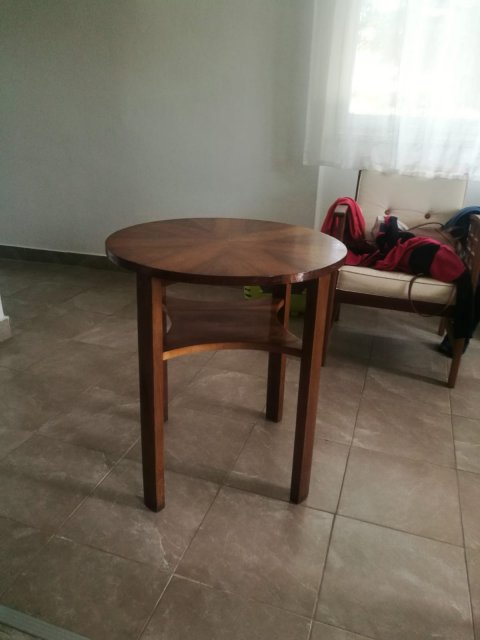

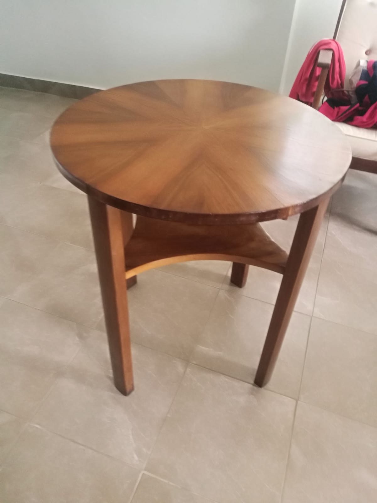

Poštovanje imam jedan stolic koji bi trebao malo osvjezit ali da ostane u priblizno izvornom stanju,, kako to odradit?
Znam da bi bilo najbolje ne dirat nista ali sam obecao da cu ga sredit...
Stolic je star cca 40-50god ne znam koje je drvo cime je premazano ali izgleda da nije nikad obnavljan i taj lak koji je na njemu izgleda prilicno dobro ali s donje strane ima dosta rupica od insekata..
Kako to odradit da li se moze obrusit da li bi ostala ista tekstura na drvu i cime premazat da je priblizno iste boje i da se vidi ta tekstura.. Postavit cu slike.. Hvala na svakom savjetu

Ovo je furniran sto.
Sredjivanje, a da to ostane u istom fazonu, zahteva bas puno znanja i vestine (ja se ne bih usudio da ga radim, ako nije moj).
I koooooooosta, ako ti ga neko radi.
Koliko vidim sa slike, tebi je ostecen furnir na ivici ploce. Uklopiti novi furnir, istonirati ga da se slaze sa ostatkom, preci lakom koji ce odgovarati ostatku... Nimalo jednostavan posao.
Na sta mislis sa: ali s donje strane ima dosta rupica od insekata?
Sa donje strane ploce?
Ako se to ne vidi, zacepi rupe nekim voskom ili slicnim i premazi bilo kakvim lakom, samo da se zatvori.
Ako se nocu cuje "krckanje", znaci da su bube zive... iznosi pod hitno iz kuce i spali ga. Ne salim se.

Ma ne bi ni ja dirao i da je moj jer stol izgleda dobro ali situacija je malo komplicirana, obecao sam malo ga sredit prije nego sam ga vidio i sad ne mogu razuvjerit da stol zapravo ne treba sredivat.
Da li ga mogu prijeci samo nekim lakom da se malo zasjaji bez brusenja da li bi lak s vremenom popucao, ili neko ulje? Mozete li preporucit bilo sto da mu dam malo sjaja.. Ploca je furnirana ali noge nisu i njih bi se dalo izbrusit ali ko bi pogodio onda nijansu ploce..

Lak mu nece dati "malo" sjaja, vec mnogo i to ce ga po mom misljenju upropastiti.
Plus... jedino da nadjes nekog vidovnjaka koji ce da pogodi sta je bio originalni lak, i da se nadas da stari i novi nece da se potuku.
Po meni... dobro ocistiti, i preci nekim voskom. Nadalje redovno odrzavanje istim tim voskom, i nista vise.
Pogledaj recimo: https://www.youtube.com/user/johnsonrestoration/videos
Ima dosta toga, treba puno vremena da se odgleda, al mogu da se pokupe trikovi.
