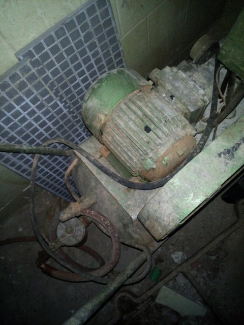

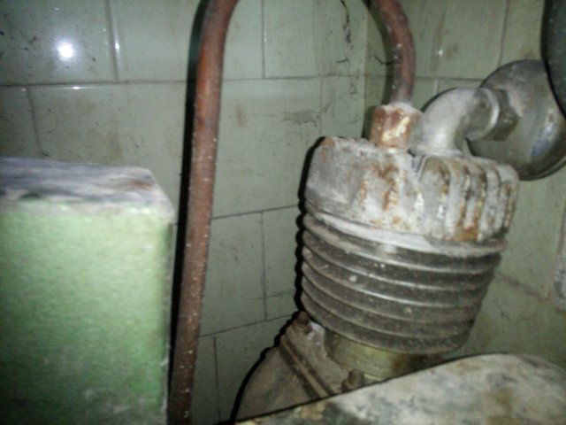

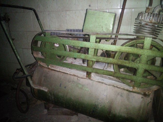

Juče "razdužen" kompresor. Stajao neupotrebljen 20 i kusur godina. Pokušao da okrenem kaiš, ne ide... Pretpostavljam da je motor(klipni) zaribao...
Slike nisu neke, ali ako zatreba, izvući ću ga na svetlo, pa ću ga lepše slikati...
E sad...
1. Da li je isplativo remontovati ga? (Motor trofazni nov imam, mada pretpostavljam da je to najjeftinije u celoj priči...)
2. Kome se prvom od majstora obratiti ako jeste?
3. Å ta se dešava sa bocom(iznutra) posle toliko godina mirovanja? Da li postoje zamenske i koliko su one skupe?
Pretpostavljam da je ovo apsolutno neisplativo, ali neka neko pametniji od mene kaže...

Liči na trudbenikov jednocilindrični kompresor. Imao sam sličan takav iz 60 i neke godine samo bez te boce. Upotrebljiv za farbarske radove. U varijanti da radiš sam trebalo bi prvo odraditi higijenske poslove, čišćenje pranje i demontažu delova. Hilzne mogu da se odrade u MR radionici (tamo sam radio sebi kada sam ga remontovao) a karike mogu takođe da se urade. Unutra je čelični klip pa bi posle peskarenja trebalo da bude dobar. A za slučaj da tražiš majstore onda Univerzal kada se sa autoputa odvojiš za medak. Tamo radi neki inženjer koji je radio u trudbeniku na ima kompletno opremljenu radionicu za mašinsku obradu sa delovima naravno.

Hvala Bule! Zvao Universe, videli slike kompresora. Jeste Trudbenik, kažu da je extra model, kvalitetnije odrađen od većine današnjih u istoj klasi. Remont može da se radi, cena bi izašla možda polovinu novog, ali on kaže da bi dobio puno bolju mašinu od te nove. E sad, kako bi je ja koristio za teranje brusilice i samo brusilice, to baš i nije odgovarajući kompresor. Po rečima servisera, pneumatski alati troše mnoooooogo vazduha i pitanje je koliko bi mi bio od koristi...
