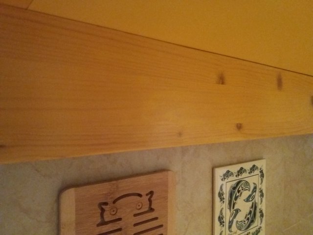

Поздрав свима!
Треба ми савет по питању премазивања чамових дасака.
Треба да нечиме премажем даске, али не бих да потамне.
Даске су суве, свеже обрађене, тако да су поприлично светле.
Неће бити изложене никаквим спољним условима, дакле-неће стајати на сунцу и киши..
Жеља ми да даске буду што светлије, а да при томе остане природна шара дрвета.
Дакле, не бих да фарбам даске у бело, већ бих да, уколико је на неки начин то могуће постићи, на дрвету остане шара али да даска буде што светлија.
Видео сам по фарбарама разне премазе за дрво, али ме занима да ли неко има искуства и препоруку за неки одређени производ помоћу кога бих могао да постигнем ефекат који сам описао.
Хвала!

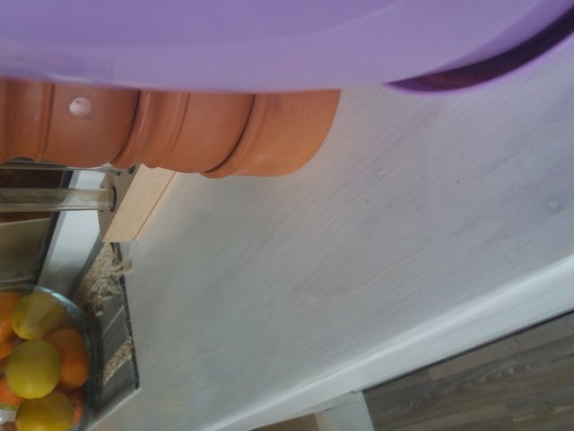

Beli bajc jd verovatno ono sto trazis i lak preko toga.
Sa druge strane, ja sam se jedno vreme zezao sa uljanim pokrivnim bojama i camovinom. Ako namazes tom bojom i odma obrises krpom, dobijas nesto zanimljivo, sto bi moglo da upadne kao odgovor na tvoj zahtev.
Mogu potraziti neku sliku, ako treba
Covek hoce da zadrzi prirodnu boju drveta.
Obican bezbojni sadolin, ili vodeni bezbojni lak, su najblize tome.
Vodeni tipicno nemaju nikakav ton, za razliku od uljanih i ostalih koji daju onaj "amber". Samo povedi racuna, poceli su proizvodjaci da toniraju vodene, kako bi ima dali upravo taj "ton" klasicnih, posto cist vodeni deluje malo "tupo", to jest ko da je daska potpuno gola.

Ja ovde vidim strukturu...a uljana, pokrivna je u pitanju :)
Posts: 3733
Maska neonke u zutoj uljanoj

Хвала вам свима на предлозима.
Прећи ћу са безбојним воденим лаком, али ћу по савету пазити да не буде никаквог тона умешаног.
