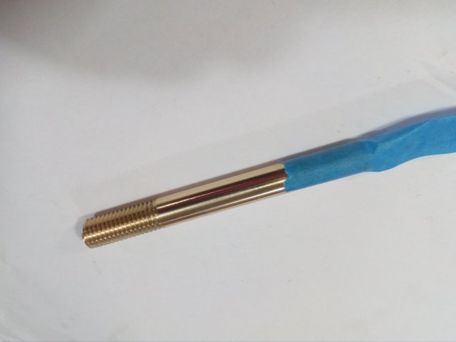

Kupio Zapon sprej u Ehomu. Postoji sjajna i polumat varijanta. Ja sam kupio sjajni.
Cena je nekih 730 din. za 400 ml spreja. Inače, Zapon je isto što i Capon i radi se o anglo-germano interpretaciji. Probao sam na parčetu mesinga i prilično sam zadovoljan. Odlično se razliva, brzo suši i stvara lep film koji mi deluje dosta čvrsto (nokat).
