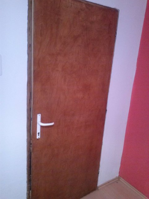

Bojane, ako ih farbas u bijelo, ekscentar i lagano. Ako ima koji dio da se ne skida, ostavi ga. Poslije sve poravnas kitom i nanovo prefarbas. Mada ne zvuci bas profesionalno, vrata ispadnu sasvim solidno a i drzace neko vrijeme. Uzmi u obzir da se bijela nekako "pohaba", pa da je moras ponovo raditi nakon par godina. Mozda da pokusas sa nekom nijansom svijetlije sive? One se lijepo uklapaju u standardne zidove. Samo prijedlog, nije moje da ti govorim koju boju da koristis.
Nikola, zavisi na kakva vrata naletis - tj kakav je furnir na njima. Ja sam dosad uradio par koja su sasvim solidno ispala.
Bilo je i boljih, ali samo ova imam uslikana.
PS ne gledajete coskove, tu su trebale ici lajsne :rodna:
