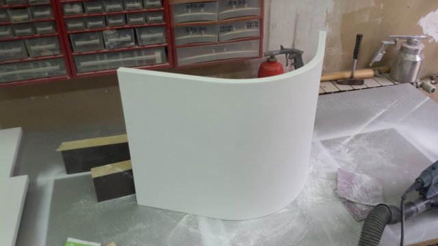

Zakrivljena fronta - kako se lakira?
ako nisi vican farbanju u vertikali slobodno polegnes na stalak i udri

Naravno da nisam vičan farbanju, a pogotovu u vertikali. Hvala, Singer, tvome sam se odgovoru i nadao Polego za unutrašnju plohu i za sada je dobro, sutra javim konačan rezultat.
Kad smo već na vezi: Lakirati sam počeo tek nedavno nezadovoljan rezultatima profesionalnog lakirera čije sam usluge koristio. Lik ima komoru od nekoliko desetaka tisuća eura i pištolje od po skoro tisuću eura, a ja sam postigao bolje rezultate u radioni, sa pištoljem od 50 € i gotovo bez iskustva. Naknadno sam polirao neke fronte visokog sjaja koje su imale tragove šmirgla nakon njegovog poliranja. Isto sam radio sa ekscentar brusilicom koristeći 3M paste i Trizact 1500, 3000 i 6000. Rezultat je više nego zadovoljavajući, ujedno višestruko bolji od njegovog. Da li bi polirkom to mogao uraditi brže ili još bolje?
I na što bih trebao obratiti pažnji prilikom lakiranja u vertikali? Spreman sam vježbati do besvjesti

Pa evo ovako, da ti objasnim,
Takvu zakrivljenu portu ne treba lakirati u tom polozaju kao na slici, vec je trebas oboriti, ja to stavljam na dva parceta od štafne ako je jace zakrivljenje, tako da svi kantovi budu pristupacni za prskanje.
drugo, sto vazi i za vertikalne povrsine, prvo moras dobro izduvati prasinu i preci dlanom da vidis na dlanu da li ima jos prasine... to u principu moze i nekom flanelskom krpom dok izduvavas prasinu pistoljem, ali je sigurnije golom rukom.
Moj savet je da pri svakom lakiranju pripremis prostor koji je cist i zasticen od prasine, ne znam cime raspolazes, ali i sta od odece imas na sebi. Na primer zimi ako radis u dzemperu, sa njega pada prasina koju i ne vidis... znaci sada mozes u pamucnoj majici. Pistolj mora biti dobro opran, ali ako lakiras zavrsnim PU lakom, onda da ga je najbolje pre toga oprati sa PU razredjivacem. To su tek neke pojedinosti koje trebas znati jer se u suprotno lako moze pojaviti prasina i u nanesenom laku. Ovo sto Singer prica, uzmes pistolj i samo gruvas, to ti nije nikakva pomoc.
Dakle, za nanosenje zavrsnog laka na vertikalne povrsine, posle dobro pripremljene povrsine i uklonjene prasine, podesis pistolj tako da ga dobro zatvoris i da lak prolazi malo a da lepeza bude šira, nekih 60 stepeni na primer i brzo predjes povrsinu pocev odozdo prema vrhu, slicno je i kod zakrivljene porte. Tu se, zbog brzog kretanja pistolja nabaci samo malo spreja, znaci nije kontinualno nabacen lak. Onda sa istim tim pistoljem, a mozes i pistoljem za vazduh, malo isusis to sto si nabacio, dovoljno je par minuta, zatim otvoris vise pistolj (ali opet ne skroz kao za nalivanje na horizontalne povrsine) i smanjis lepezu na 30-40 stepeni i predjes opet odozdo na gore postepeno horizontalno levo-desno, ali ne sporo. Kad radis tako, retko ce ti procureti na vertikalnoj povrsini. Najbolje je da probas par puta i da radis sa manjom diznom za pocetak, na primer 1.2mm za takve stvari. Ja sve radim sa 1.7 ali je to rutina u pitanju.

Pozdrav ... za zakrivljene i vertikalne površine ja bih vam preporučio da nabavite bilo koji od jevtinijih pištolja (1500-2000 din) sa otvorom dizne 0,8 (bolje) - 1 mm (može da prodje) ... ovim pištoljem nanosite završni sloj ... boju razredite onoliko koliko je potrebno da u lepom mlazu ide kroz diznu ... umesto 1-2 ruke radićete 2-3-4 .. sporije je ... dobićete iste ako ne i bolje rezultate u poredjenju sa pištoljima od 400-500 e ... ne treba nikakva specijalna tehnika ...
... mana je da se ne mogu raditi velike površine reda vrata i sl ...
... prednosti - preciznost nanošenja završnog sloja - manje nerviranja, manje se greši, radi se pod manjim pritiskom što će vam prepoloviti rasipanje materijala (overspray) i troškove ...
Uopšte kada radite zakrivljene i vertikalne površine morate da postanete familijarni i sa pojmovima zimski-proletnji-letnji razredjivač, tj. kada koliko kojeg smete dodavati da biste izbegli curenja i sl (ako radite vertikalnu površinu idete sa zimskim/prolećnim rastvaračem koji brže otparava sa predmeta i sprečava pojavu slivanja laka/farbe), nije svaki za svaku namenu, prodavci o tome ne znaju ništa a proizvodjači povodom toga prave kompromise - znači malo vežbanja i malo pretrage po internetu ...
Sve najbolje
