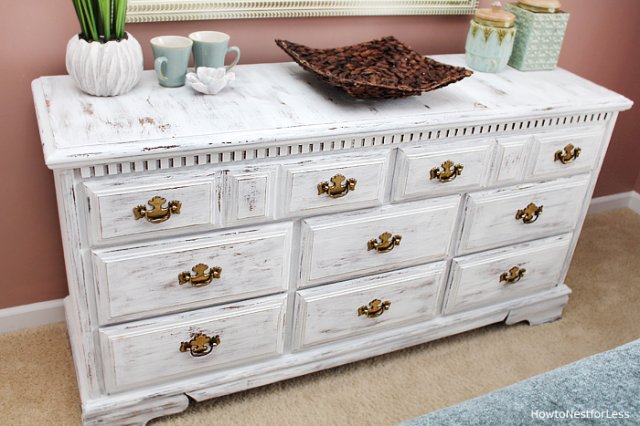

Nasao sam par slika na netu, da li je mozda nesto od ovoga?
