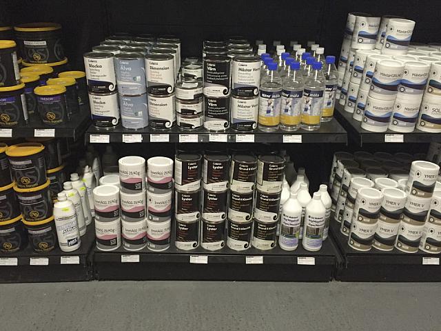

Danas sam bio do Matrox-ovog prodajnog centra na Autoputu u Beogradu, pa kao sto sam obecao da podnesem izvestaj. Nekada im je prodavnica bila u Knez Danilovoj, centrala je u Paracinu, ali nekoliko godina nisu imali predstavnistvo u Beogradu, pa sam cak dobio netacnu informaciju i da vise nista ne uvoze. Sada je diskont iza pumpe Zmaj, izmedju Rode i DIS-a
Matrox vec godinama radi sa Sveskom firmom Scala, koja pravi zanim;ljive proizvode, pre dvesga za amatere, i one koji hoce da finisiraju na tradicionalan nacin. Poed ostalog, u ponudi imaju nekoliko vrsta mesavina tung i lanenog ulja, firnajza, wipe on laka, alkidnih lakova, mesavina jednokomponentnih poliuretanskih i alkidnih lakova, latex tj akrilnih boja za dvo i jos kojecega.
Za pocetak,

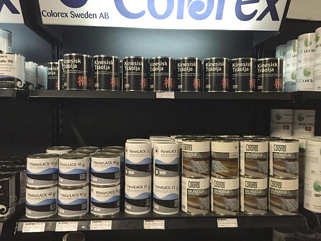

Kinesisk Traolja je polimerizovano ulje na bazi tung ulja. Cena je 1280 dinara/l. MOze i da se tonira u Colorex Mix sistemu, kome treba
Grundolja je firnajz od mesavina lalnenong i tung ulja, i koristi se kao podloga za sve alkidne premaze.
Cena je 780, ako se dobro secam.
Whie spirit, iliti na svedskom lacknafta, je uljani razredjivac, i srdstvo za ciscenje pribora. Ima i druge namene, ali o tom potom, za te poslove ima i prijatnijih sredstava.

Već imam lanenog ulja i pčelinjeg voska i hteo sam da dodam tungovo i da time premažem tri kućice za ptice koje su napravljene od Lipe i malo hrasta.
Malo mi je problem nabavka iz inostranstva.
Da li da idem na
1. Kinesisk Traolja i da dodam laneno i vosak ili da na
2. Grundolju i dodam samo vosak
ili 3. Stryx V tj Grundolja V
4. Kako bih prosao sa ovim sto imam - u kombinaciji lanenog ulja i voska?
Svi mi savetuju da jednostavno uzmem sadolin ali...
Našao sam ponuda na http://www.scala.rs/index.php?option=co ... Itemid=296
Sad su samo slatke muke u pitanju.
Da li da idem na
