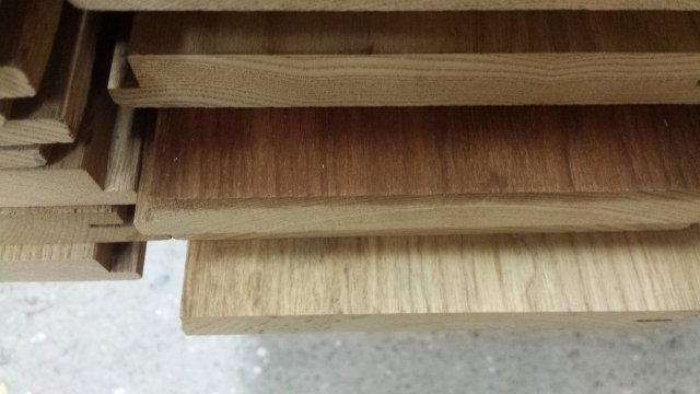

Stranka zahtjeva da daske od termički tretiranog jasena nauljim uz minimalnu promjenu boje. Probao sam tikovo i parfinsko ulje, ali od oba daske postanu crvenkasto-smeđe što se kupcu ne sviđa. Ima li netko kakav pametan savjet kako i čime to napraviti?

Svako od ulja koje znam da ton drvetu. Neka odvuku trunku u zuto, neka trunku u crveno, neka samo promene kontrast tj. tamniji delovi drveta postanu jos tamniji, al nisam vido ni jedno da se nista ne desi.
I kad nakvasis dasku vodom ili razredjivacem njoj se promeni boja.
Vidi razlike.... drastične :)
Zastiti ih sapunom.
Posts: 15041
Uh... ovo je bas potamnelo. Nisam doduse radio sa termotretiranim, ali laneno na jasenu daje mnogo svetliji ton.

Ako sam ja dobro shvatio, ova najdonja, svetla daska je TT, a ove iznad tamne su proba nauljivanja?
Najdonja je TT jasen bez uljenja, iznad nje je probno nauljena isto takva daska
Posts: 15041
Probaj na nekom parcetu obicnim firnajzom (koji bi trebalo da je laneno ulje, mada je sve cesce sojino).
Rekoh, nisam nikad radio sa TT, ali na obicnom jasenu je davao drasticno svetilji ton.
Opet... ne vidim neki smisao da bilo kakvo ulje ide kao zastita na necemu sto je obloga fasade. Uljni premazi jesu lepi, al moraju veoma cesto (tipa jednom godisnje) da se obnavljaju, kada su izlozeni.
