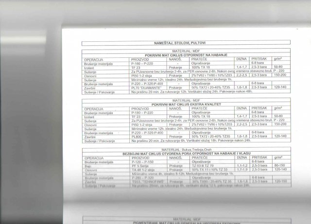

Molba za iskusne farbare!
Da li ste voljni da pounite i eventualno dopunite sledeću tabelu.

Bilo bi jako korisno za nas početnike pošto bi znali kako da pravilno podesimo pištolj prema vrsti "farbe", tako da kada nešto ne ispadne lepo da treniramo ruku i brzinu kretanja pištolja.
Malo je nepregledna tabela a ne znam dali može upload excelove tabele
to sto ti trazis svaki proizvodjac odnosno prodavac boja treba da ti da a evo skeniro sam jednu od 50 strana tehnickog upustva ILVA boja pa vidi

To je to samo što ja nisam nigde našao takvo uputstvo a farbare gledaju belo kada ih bilo šta konkretno pitaš. Proizvođači tipa Zvezda i Pitura na netu obično pišu razrediti do radnog vikoziteta, nanosi se prskanjem itd. bez ovakvih konkretnih podataka. Zato sam i tražio pomoć prijatelja :). Usput gde si nabavio to upustvo ako može neki link
to upustvo je od prodavca dobijeno ali to nemoze da se dobije za litar boje vec za mnogo veca pakovanja
