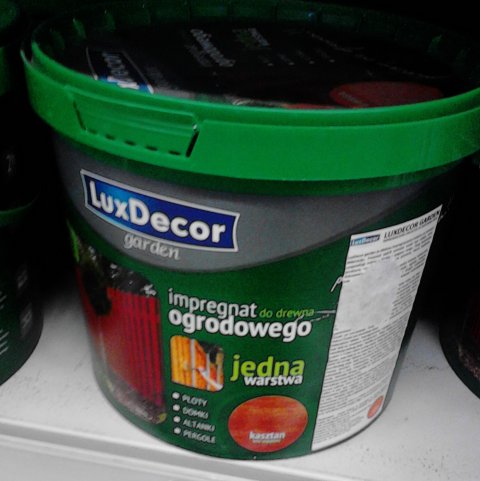

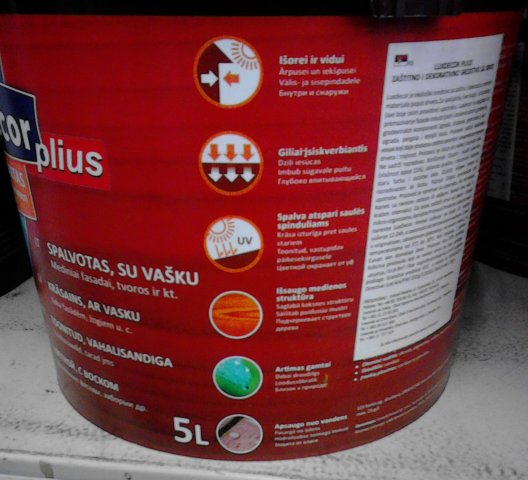

Kakva je farba luxdecor
Prodire, ali ne onako kao lazura.
Prodire plice, i da tako kazem "zacepi" sve pore i one ostanu zacepljene na povrsini drveta cak i kad skines emajl. Pri tom se i ne ponasaju sve boje isto, neke odu dublje neke plice, negde je ovo izrazenije ...
Sa tom luxdekor, nisam radio pa nemogu nista pametno da ti o njoj kazem. Mozda neko od kolega jeste pa ce se javiti.

mozda se neko javi za taj luxdecor, vidim da je poljski..
