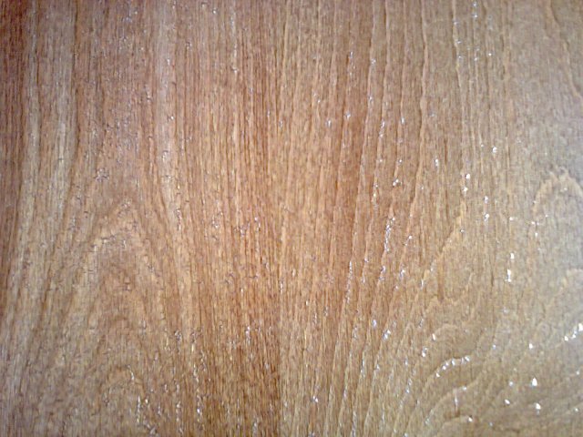

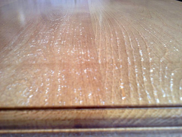

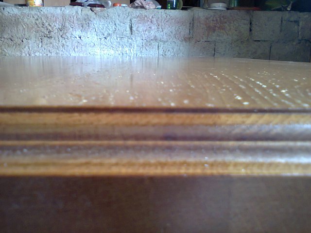

Pozdrav, napravio sam jedan sto, tonirao ga nitro bajcom potom Pu temeljom pa zavrsnim Pu lakom.
Medjutim na nekim mjestima na ploci a i na nogarima pojavilo mi se nesto kao da je diglo lak, kao da je tekstura na drvetu izasla, uglavno0m jako je hrapavo i to samo na par mjesta, na ostalim je odlicno ispalo.
Sta moze biti razlog?
Kkakav omjer laka i ocvrscivaca spravljate? Ja sam stavljao 50% ocvrscivaca

evo slika, znaci na tim mjestima su se formirale kao brdasca od laka i jako je grubo, to mi se pojavilo posle prve ruke zavrsnog laka, sve sam to presmirglao i izravnao, nanio opet i opet isto. Ne znam zasto.

sad sam opet presmirglao sa 280 pa sa 400 i poravnao, ali sada imaju kao rupice tu gdje su bila neravnine. Da li bi koristilo da predjem opet temeljom? pa onda opet zavrsnim?
Posts: 5370
da ovaj put tako uradi a za ubuduce-kad je masiv u pitanju(tvrdo drvo hrast i ostali liscari sto imaju izrazene godove)treba da koristis FILER pre bajca pa kad osmirglas sa P180 onda bajcuj i sve ostalo dalje.
tako ce ti izgled i povrsina supstrata biti glatkija i uniformisanog izgleda.
ovo sto se tebi desilo lici da ti je lak prokuvao,debelo naneo odmah ili je bila velika temperatura ::neznam::

Singer presao sam temeljom, popunile su se rupice ali nisu skroz sve, da li da predjem jos jednom temeljom pa onda smirglam ili da idem sada zavrsnim?

Jos jedno pitanje Singer, od kog proizvodjaca da trazim taj FILER? Kako se nanosi i sa cim se razredjuje ako ga nanosim prskanjem?
Luka te zvjezdice od laka se desavaju kao reakcija zavrsnog laka i nitro bajca. Desava se na mjestima gdje previse izsmirglas osnovu pa nakon toga naneses deblji sloj zavrsnog da bi popunio. Primijetio sam da se to desava samo na Heliosovom laku, sa ostalima nisam imao takav problem. Stavljaj deblji sloj osnove da se izbjegne jer je bas tesko ispraviti kad se to desi sto si ustvari i sam vidio.
