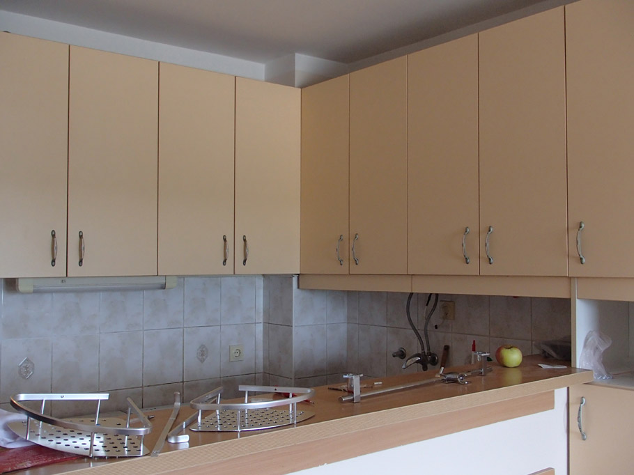

ovo je dakle boja koju bih da promenim:

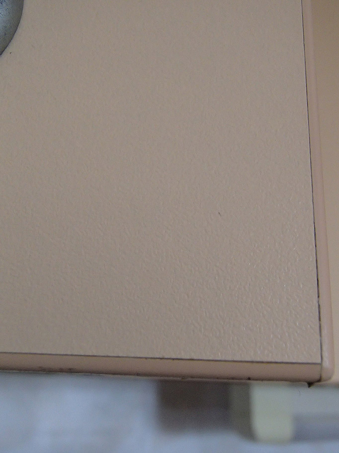

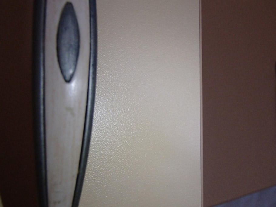

ovo je tekstura ploce na dve slike:

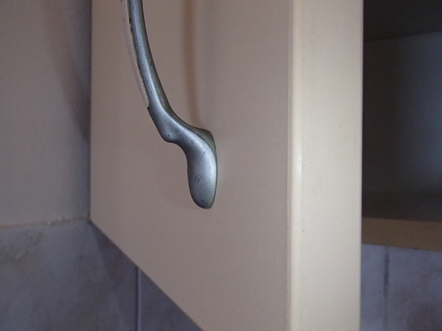

kant:

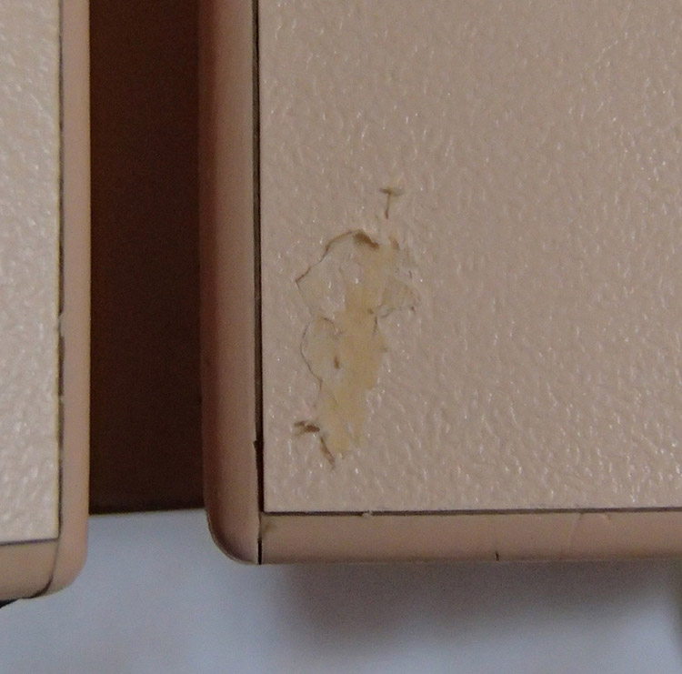

a ovo me jako zbunjuje (i verovatno utice na odabir sta da radim sa frontovima) - ovo ostecenje koje sam slikala mi ukazuje da je u pitanju neka folija preko ploce:

To su krupne neravnine da bi boja ostvarila kontakt sa povsrinom.
Smirglom dobijes fino izbrazdanu podlogu. Sto se folije tice to bi trebalo da bude melaminska folija kojom se iverica inace oblaze. Zato je i bitno dobro izmatirati podlogu i staviti odgovarajuci prajmer.
