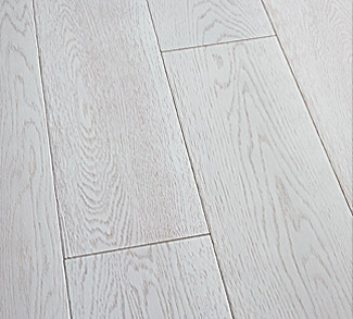

Nisi ga dobro razumeo, ili on ima neki svoj sistem. Tacno je da se nanosi/rasprsi pistoljem u tankom sloju, ali se ne utrljava vec se saceka malo da upije i onda se mekom flanelskom krpom ovlas obrise uzduz vene, bez pritiskanja i od pocetka do kraja. I to izgleda ovako kao ovaj parket:
Izgleda jednostavno, ali je ta tinta najgora za rad i gde god i malo zabrljas, svaka ispravka ce se videti.
Ako bi se nasla neka tinta na vodenoj bazi, verujem da bi rad bio mnogo olaksan. Uglavnom problemi nastaju kad se smirglanjem osnovnog laka osteti bajc.
Zucenje je drugi problem i pogotovo ako taj namestaj bude na direktnoj suncevoj svetlosti... pozutece svakako, nema sile da to sprecis. Trgovci ce ti nuditi razne aditive protiv zucenja, ali to okaci macku o rep. Donekle moze da se smanji ako se koristi akrilni lak i ako se ide na neku nijansu, da nije potpuno bela nego na primer bledo zuckasto ili krem. Na bojama koje vec sadrze neku zutu "zicu", manje ce se primecivati zucenje.
