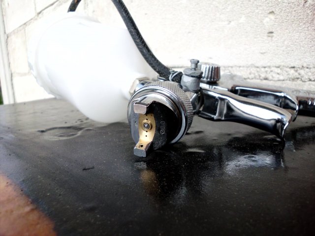

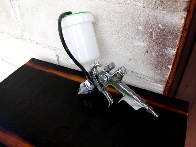

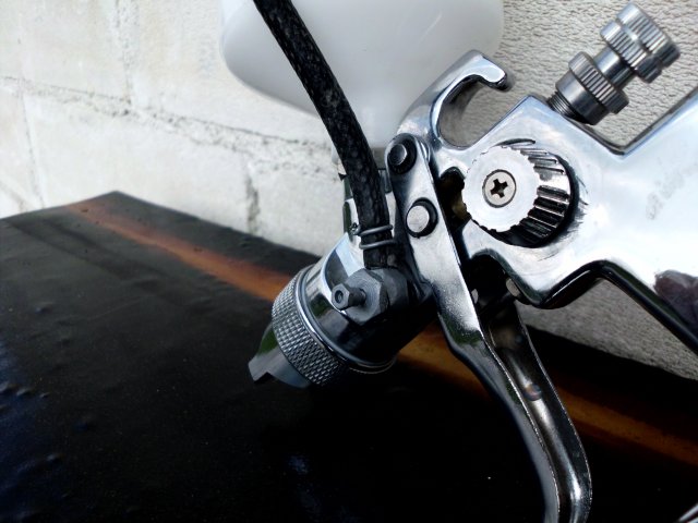

Planiram da kupim taj sa vec ugradjenim nadpritiskom.Koja je dizna dovoljna za vodene i poliuretanske lakove,a koja se koristi za neke redje?Moze lipreporuka nekog konkretnog modela.
