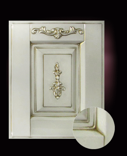

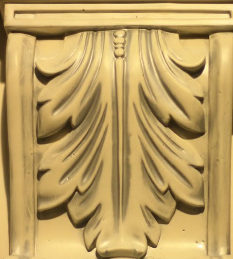

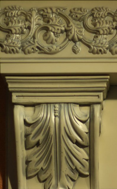

Interesuje me postupak patiniranja kuhinjskih krila, koja su prefarbana poliuretanom.
Evo slike kako to izgleda.
Image Image Image
Interesuje ma koje se boje koriste i tehnika kako i sa cime se cisti.
Pozdrav
Boje su razne, ja sam radio i roze :)
http://www.ecoimpex.rs/galerija-uzoraka/patine/
Kad osmirglas osnovni lak, zategnes diznu da fino rasprsuje i smanjis lepezu, pa isprskas mesta koja zelis (obicno se nabacuje samo u frezaturama i po reljefima), a visak skines sa mekanim Scotch Brite. Posle izduvas prasinu i predjes zavrsnim lakom.

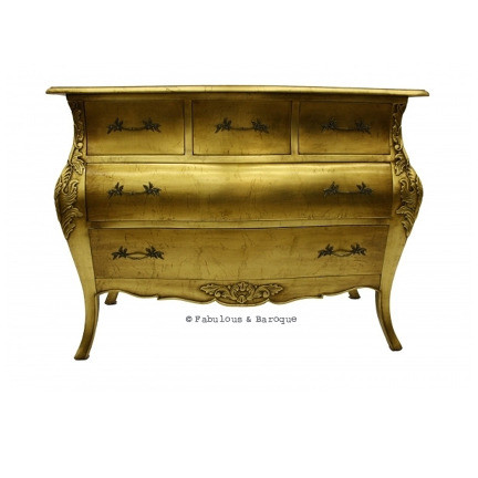

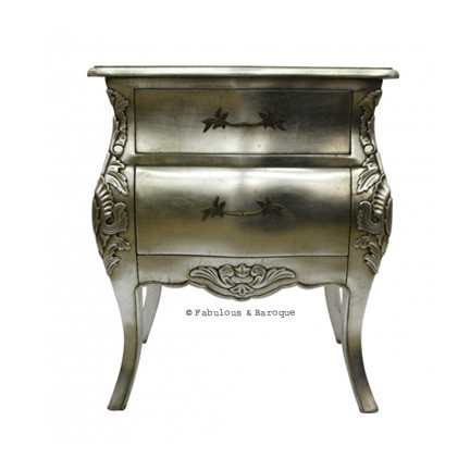

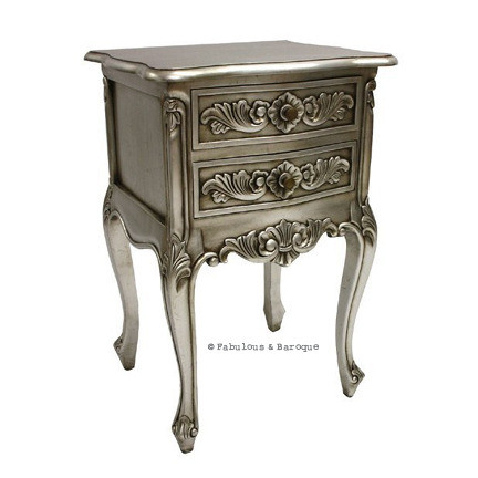

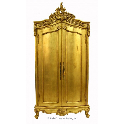

Sa kojim bojama je ovo farbano, zlatna i srebrna boja? I jeli isto moze da se farba pistpljem kao i sve ostlo, ili je malo drugaciji postupak?
I gdje ima da se kupe ove boje. Koje su im cijene?

Ovo su listici za pozlatu, mene zanima boja.
Gledao sam djelove namjestaja koji su ofarbani, i boja bas dobro izgleda.
Pozlata nije ni malo jednostavna za rad.
Zato ako je neko cuo za neke boje neka javi.
Pozdrav
Probaj sa zlatnom i srebrnom patinom pa preko njih lak u zeljenom sjaju, cijena je oko 26 evra kg.
Sad se sjetih da mi je neko rekao da je farbao bojom za sulendare u efektu zlata i to mi se bas svidio taj rad koji je sa njom bio odradjen.
