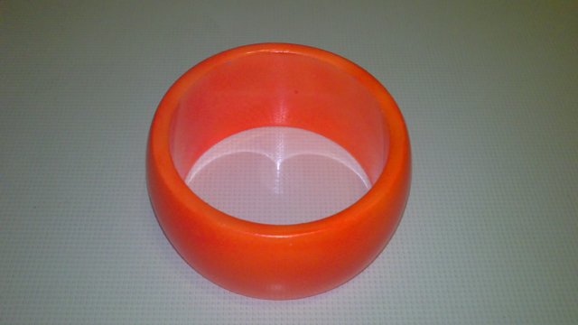

Ponovo mi treba mala pomoc strucnjaka . Farbam odlivke od epoki smole , prvo sam ih pripremio smirglom 240 ,presao ih po 2x sa belim prajmerom , ostavio da osusi 24h , lagano presao smirglom 400,ostavio da se osusi ponovo 24h , zatim iz par ruku naneo akrilnu narandastu boju . Tu mi se javio prvi problem , boja je vrlo svetla i uvek mi ispadne .....´´sarenkasto´´ ( negde nijansu svetlija ,negde malo tamnija ) . Ostavio sam da se osusi 24h i krenuo da lakiram sa akrilnim lakom na vodenoj bazi ali tuturututu ........ tek je onda boja pocela da menja nijanse ..... Isto mi se dogadja sa zutom, belom i tirkiznom .
Pitanje dali posle akrilne boje moze akrilni lak na bazi vode ?
Koji lak bih mogao da uzmem u razmatranje kao drugu opciju ?

ima ovde mnogo iskusnijih farbara ali ajde moje misljenje narandzasta suta i tako te boje su pastelne i jako tesko se farbaju ili zabois malo podlogu odgovarajucom nijansom pa onda farbas nije ti problem bio u laku nego boja nije lepo nanesena bas mora da se vodi racuna
Ajmo redom:
1. Kolikih dimenzija su ti odlivci (slika ne bi skodila).
2. Kako/cime si nanosio boju
3. Koje konkretne boje si koristio

Bojenje sam hteo da uradim cetkom za akrilne boje ,pljosnatom sa blago zaobljenim krajevima ali nikako nisam uspeo a da mi ne ostanu tragovi od cetkice pa sam uzeo da prskam airbrusom .
Boje su createx - akrilne boje, namenske za rad sa airbrasem
slikano je telefonom pa se ne vidi najbolje problem , tj nijanse boje , i tanka linija po obodu sa unutrasnje strane gde se farba fakticki razisla i pojavila se tanka linija plastike.
