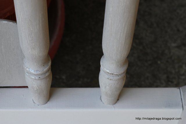

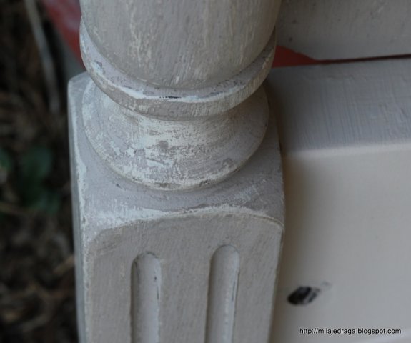

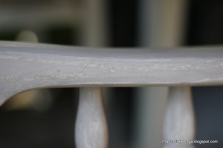

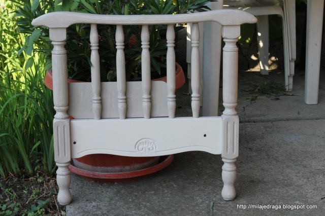

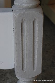

Ja se nadam da su slike dovoljno velike da možete lepo da ih proučite...
Ispod je sloj bele akrilne boje, pa ovo izgrebano što vidite - tu je pređeno svećom, pa preko sivi sloj akrilne boje...
Ovaj izgrebani efekat se postiže na kraju - kada se sivi sloj osuši onda se šmirgla a šmirglom se skinu samo delovi boje koja je bila naneta preko parafina...
Auh, imam utisak da bih i samu sebe zbunila ovim objašnjenima... :-/
Ako imate neko pitanje, bolje me pitajte nego da ja sama objašnjavam sve što bih htela :)
Uglavnom, svi preporučuju poliuretanski... Čak i tim hobi radnjama koje se bave ovakvim stvarima... Vi proučite, pa mi recite svoje mišljenje - danas sutra bih morala da pređem barem prvi sloj laka...
