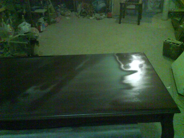

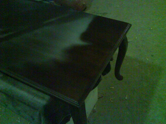

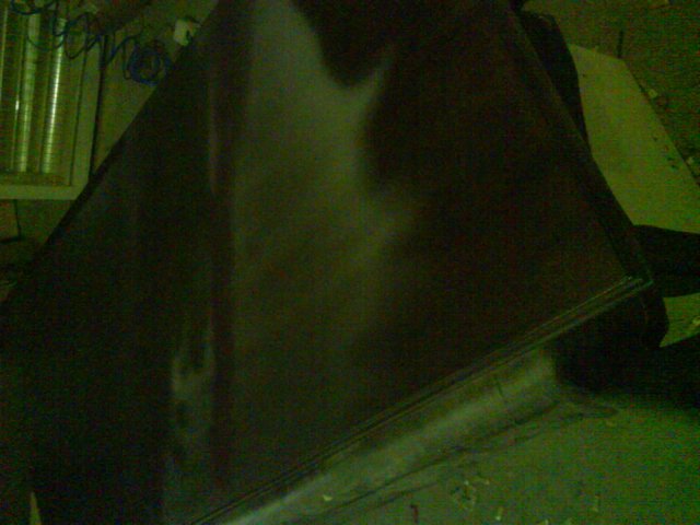

Pozdrav svima. Nasao sam se u problemu pa bih molio ako neko moze da mi pomogne. Znam da je tesko recima objasniti ovako nesto ali ako bi neko bar pokusao.
Evo o cemu se radi. Prilikom lakiranja pistoljem pojavljuju mi se beli tragovi. To je nesto poput prasine koja se zalepi na lak. Ti tragovi se javljaju u redovima iznad i ispod mlaza iz pistolja. Takvih problema nemam kada lakiram neke male povrsine ( nogare na stolicama, stubici i neke manje ravne povrsine), ali kada dodjem u situaciju da moram da izlakiram neku tablu stola onda sam u problemu. To se desilo i ovog puta. Sada je u pitanju sayerlack poliuretan, podloga. Ali situacija je ista i sa nitro i vodenim lakovima. Problem sam pokusavao da resim brusenjem sitnom smirglom, granulacije 1500 i poliranjem raznim polir pastama, ali i posle toga na lepoj glatkoj povrsini ostju vidljivi tragovi (nesto svetlije linije), tacno tamo gde je prosao pistolj. Ako je neko uspeo iz ovog mog ne bas mnogo jasnog izlaganja problema da shvati o cemu se radi molio bih da mi kaze u cemu je problem. Pokusacu da postavim i slike trenutnog problema mada nisu bas najjasnije. Samo da kazem da radim tacno po razmeri koju su mi rekli u prodavnici. Lak : katalizator - 2:1, i razredjivac 20%. Unapred se zahvaljujem a evo i slika ako uspem.
Meni ovo deluje ko da ne preklapas dovoljno dva poteza pistoljem, pa ne tom delu ostaje "tanko".

Ma ne kažem ja da on zna. A to što kažeš da brzo suši liči na to, samo da li je moguće da je to baš toliko brzo. Ovo se dešava momentalno. po sredini ostaje mlaz, trag laka a sa jedne i druge strane bela prašina koja se lepi za prethodno naneti lak. Tako da na kraju dobijem izlakirano površinu sa belim redovima. Kada se lak osuši, ta prašina može da se oduva ali ostaje belo ispod. Kao da je zarobljeno ispod laka, tako da se šmirglanjem, poliranjem ništa e dobija.
