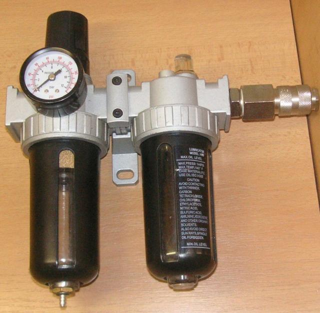

Kako se zove filter koji se stavlja izmedju Kompresora i Pistolja?

Zelim da kupim filter koji sluzi za regulaciju pritiska i da zastiti od eventualne vode i ulja iz mpresora. Kako se zove ,gde mogu naci i koliko kosta od prilike . Hvala u napred i Srecna Nova Radna i Uspesna Nova Godina!

Filter se koristi za filtriranje, a ne za regulaciju pritiska. Filter na izlazu kompresora služi za filtriranje vlage iz vazduha, a zove se odvlaživač. Košta od 10 evra pa naviše.

nEKI SU MI REKLI DA KORISTI I ZA REGULACIJU PRITISKA PO ZELJI I DA ZAUSTAVLJA SVE IZ KOMPRESORA STETNO DA IZADJE. To su one kao dve bocice...

mislim da se zove jedinica za pripremu vazduha ili pripremna grupa i ima regulator pritiska ,posudu za odvajanje kondenza i zauljivac

E to je to,gde mogu naci da li znate?

Posts: 15041
Ko sto ti je tisler napisao, to sto si video su tri stvari u jednom (svaka ima svoju namenu).
Regulator pritiska - regulise pritisak, ko sto mu ime i kaze. Prpremna grupa je generalno namenjena za postavljanje na kraj fiksne instalacije vazduha, znaci na nekom mestu koje je udaljeno od kompresora. Posto pritisak nije isti na izlazu iz kompresora i na kraju fiksne instalacije, treba ti i ovaj regulator.
Nauljivac - dodaje maglu od ulja u vazduh. Koristi se za pneumatske alate tipa brusilice, busilice, heftalice... NIKAKO nemoj da pistolj za farbanje okacis na njegov izlaz (ne zelis ulje u boji ili laku), i koristi razlicita creva za farbanje i ostale alate (ulje ostane u crevu).
Odvlazivac - uklanja vlagu iz komprimovanog vazduha. Treba da se nalazi sto je moguce blize pistolju za farbanje.
Postoje i posebni mali odvlazivaci koji se montiraju na sam kraj creva tik pre pistolja.
Postoji i "polu-pripremna grupa", koja ima regulator pritiska i samo odvlazivac ili samo nauljivac, mada su retke po prodavnicama.
Znaci, ako zelis samo da farbas, a nemas fiksnu instalaciju, i imas regulator pritiska na kompresoru (jako retko sam vidjao kompresore bez toga), onda mozes da prodjes i samo sa ovim maleckim.
U ostalim slucajevima treba ti ili komplet pripremna grupa ili ako nadjes neku od ovih "polu" (u zavisnosti sta radis treba ti ili nauljivac ili odvlazivac, ili oba).
Pripremnih grupa ima po svim bolje snabdevenim prodavnicama alata, od Woby-a, preko Merkura, pa do prodavnica koje drze pistolje za farbanje i pneumatski alat. Naravno ima ih i na Bubanj potoku subotom (ako juris cenu).

Ova spravica sa slike ima da se kupi tamo gde prodaju einhelov alat.Ja sam je platio oko 4.000,00 din letos u jednoj bolje snabdevenoj gvozdjari.
To znaci da nece biti skuplje od 50 e, a verovatno moze biti i jeftinija.
ako ti treba samo za farbanje separator vlage sa manometrom te kosta oko 1500rsd(ja imam takav)ali imam na pistoljima i miniseparator zbog kondensa u crevu jer na 10m creva se nakupi vlage.e onda si spreman za farbanje(ako si u nedoumici mogu ti slikati)
