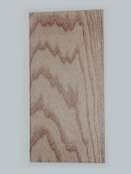

ovakav efekat zelim postici
to na slici je bajc za 'beljeni hrast', nije patina. Ja licno to ne volim jer bela, plava i jos neke boje brzo pozute zbog uticaja svetlosti, samog drveta i laka, a i pipavo je za rad. Moze lepo da izgleda samo dok je novo i ako si uspeo da ne ubrljas, po sistemu "drzi vodu...".

aha, musterija mi je trazio ovako, nije moja zelja. Mozes li mi objasniti postupak kojim se ovo dobija. Kakav bajc da uzmem, sta ide posle toga i sl.
Nijesam Pezzo ali mogu da pomognem ;)
ovo sa slike je jasen sa naglasenim godovima,takav efekat ces dobiti tako sto pistoljem uradis bajc(1/3 protoka materijala)u laganom prelazu,posle toga smirglanje,osnovna bezbojna i zavrsna bezbojna.:)
to je sustina procesa a sve ostalo su finese po tvojoj zelji :prsgore:

Ok, Singer mozes li jos samo da mi pojasnis ovaj dio 1/3 protoka materijala?
I jos jednan detalj, pozadina bi trebala biti bijela a godovi ovako da se vide, da li bi mozda nakon bajca trebala ici temeljna bijela?

ako hoces da podloga bude bela a da se godovi istaknu onda na cist supstrat 2 ruke osnovne(bele) pa patina ovlas preko pa smirglanje sundjer smirglom pa zavrsno lakiranje bezbojnim .
@lukank
1/3 protoka materijala znaci da zavrnes podesavanje na nulu,odvrces i brojis do kraja dok igla ne dira a onda zavrnes pa nastimas na trecinu da izlazi :)

Pitanje za sve forumase - Da li se sve patine razredjuju i ako da u kom odnosu?
U 2 dl patine ide 1 dl acetona i 1 dl etanola.

ima i patina na vodenoj bazi tako da ovo nece da pije vodu za razredjivanje sve zavisi sta ti dobavljac da
