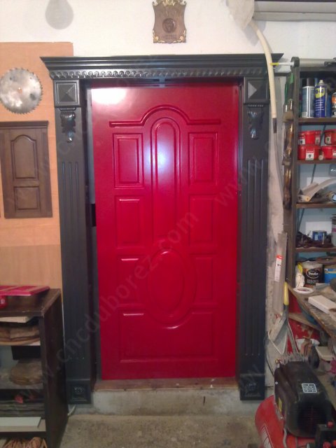

Radionica osvjezena sa novim stokom i oblogom vrata,
Mada je i ovo slika sa mobilnog, ne vide se prave boje, inace su stok antracitgrau, a vrata rubin crvena.
