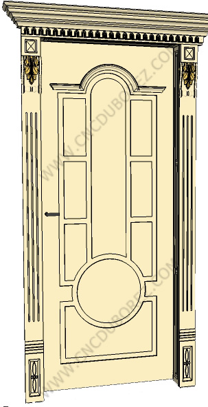

Inace radim jedna vrata za moju kancelariju, i rekoh posto niko nece da trazi zamjerke, da se malo zanimam.
Nekako mi ljepse djeluj, posto ce stokovi biti sa duborezom, da nabacim malo patine, da pojacam kontraste, jer je ipak to masinski duborez. I najbolje ispada patiniranjem.
Ovo je nacrt tih vrata:
Malo me je bunilo dobijanje nijanse , sada sam shvatio i redosled i tehniku.
Nadam se da ce da ispadne lijepo kada zavrsim.

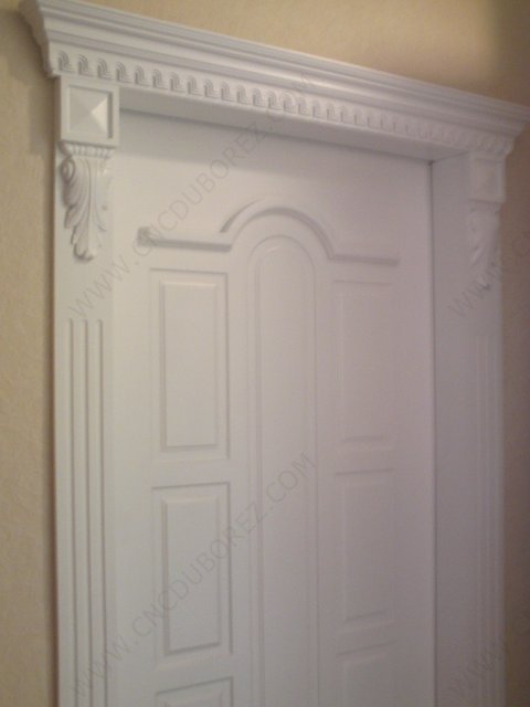

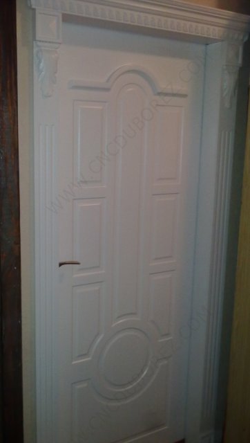

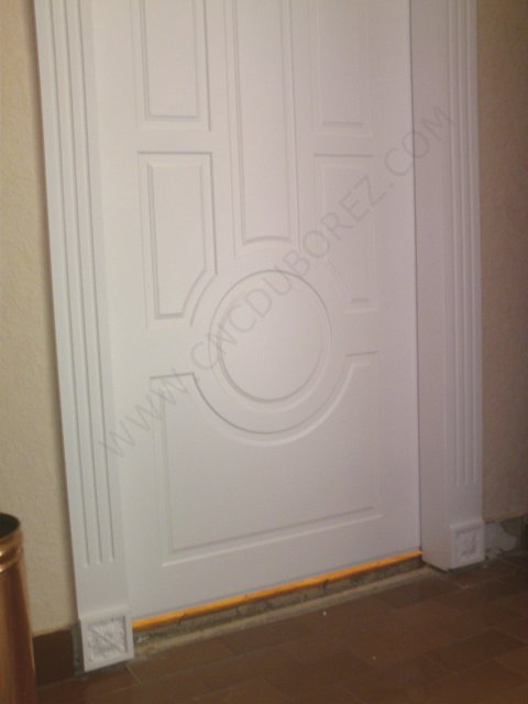

Slike vrata, mada su lose slikao sam sa mobilnim.
E sad , nijesam uspio da ih lijepo patiniram, zato sm ih komplet prefarbao ponovo u bijelu.
Kada sam na bijelu podlogu, na pojedinim mjestima nanio crnu zavrsnu, osusilo se ja prvo brusio skvocom, i posle malo smirglom, ali mi je oboje skidalo do medijapana.
Negdje sam pogrijesio.
Mada ni ovako nije lose, ali bi bilo ljepse sa patinom.

mada mozes i sad matiraj skocom cela vrata nanesi posle toga patinu negde negde i opet je skines malo skocom i to je to i naravno prelakiras lakom po zelji dali je to akril ili pu sve jedno

Ja sam po ovome sto mi je Sasa napisao i uradio, stisnuo diznu i cak malo vise razeijedio podlogu. Tamna podlog se lako skidala ali je dolazilo do mdf-a. Mozda sam previse nanio.Sasa wrote:Te efekte veoma dobro mozes izvesti sa osnovnim (temeljnim) pu lakovima u boji po zelji. Konkretno, u tvom slucaju, na pripremljeno krilo bi prvo isao deblji sloj bijelog temelja, pa na reljefnim mjestima tanji sloj temelja u boji, pa preko svega bezbojni zavrsni lak! Smirglanje izmedju slojeva se podrazumijeva!
Mada cu probati i sa patinom.
Nijesam sve radio, ima nesto i sa interneta, kao primjer sto moze da se uradi.
