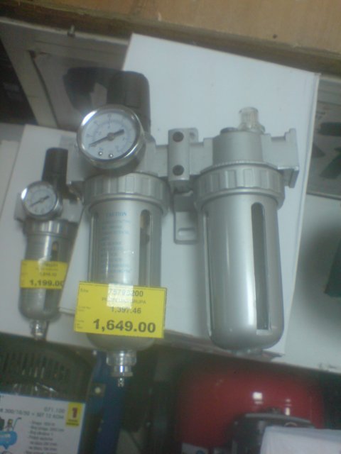

MapleMan
Posts: 825
Joined: 11 Mar 2010 12:23
Location: Kamenica Sr
Post by MapleMan »
Jel to neki sličan ovome na slici singer Image
Posts: 5396
izgleda kao,ali ti je slika odozgo pa je tesko utvrditi da li je ili nije.:/

Evo Separator jeftin u woby-ju Image
Zoran_KS
Posts: 13
Joined: 22 Feb 2008 10:32
Location: Krusevac
Post by Zoran_KS »
Takav sam i ja uzeo na buvljaku,nesto malo jeftiniji je bio.Filter koji ide direktno na pistolj je oko 400 dinara,a manometar koji ide takodje na pistolj,oko 800.

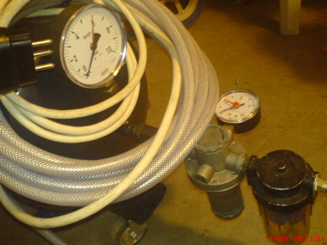

Post by stolart »
Greskom sam nakon bajca naneo zavrsni umesto osnovnog . Kolika je greska i ima li nacina i potrebe uopste za popravkom ?
