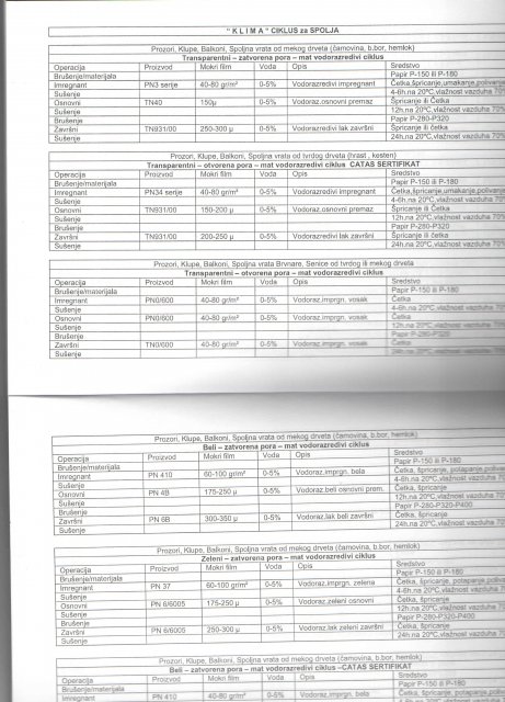

Singer evo iskopirao sam od ilvini vodeni klima lakova svugde je maximalno 5 % vode:
