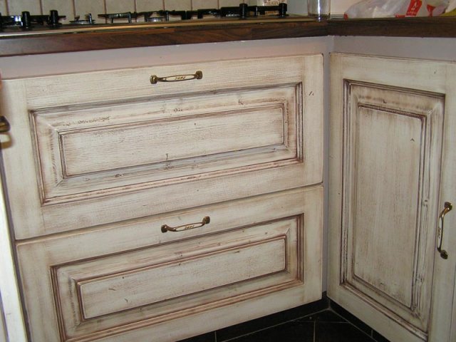

Moye li mi neko pomoci kako postignem ovo. Kako da ofarbam a da dobijem ovako ove tamnije detalje?
procitaj moje postove u ovoj temi: viewtopic.php?id=4400

Hvala Pezzo, shvatio sve. pozz
