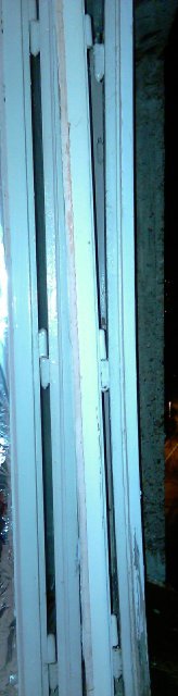

ali sada imam problem da veliko krilo postavim- nece da lepo legne jer su donje dve sarke na novom krilu 1cm medjusobno udaljenije nego na starom krilu, i ne mogu da zatvorim prozor.
ima tri sarke, ako donje dve legnu, gornja ne moze, i obratno, sve zbog te male razlike u razmaku izmedju njih.
kao na fotkama.
kad donja sarka ne lezi do kraja, gorna ivica krila je iznad otvora okvira prozorskog stoka i ne moze da se zatvori
pomislio sam da cekicem odstranim onu skroz gore na krilu, jer mislim da ce moci bez problema da stoji na preostale dve - do jeseni kada cu nadam se imati para za nove pvc ili alu prozore, cca 500-700eur.
kao na fotkama.

mislim da ti je ovu razliku u šarkama najlakše pobrusiti/izrezati fleksericom .
