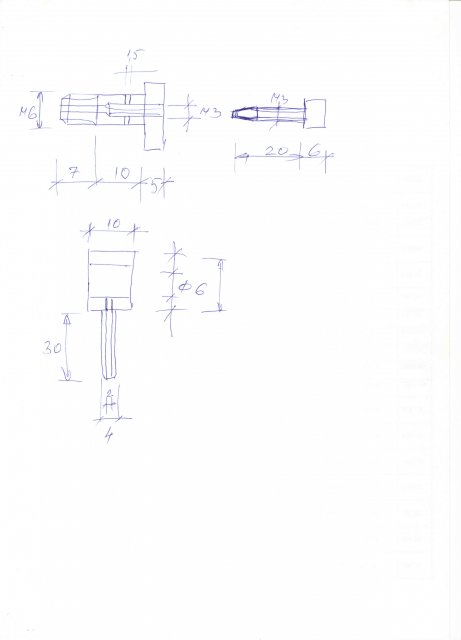

Bio sam danas na Bubanj potoku i kupio kopiju sata pistolja za 30e isti kao Radenkov.Trazio sam pistolje sa vec ugradjenim nadpritiskom ali nisam ih nasao.Radenko da li bi mogao da mi posaljes detalje oko tog dodatnog creva i ventila da znam sa kojom pricom cu kod strugara.Predpostavljam da nikada nije to radio,pa da znam sta trazim od coveka. :)
StolarBastovan evo saljem ti skicu ventila kako da ga napravis kod stugara i nadjes glavni dovod vazduha na pistolju tu izbusis rupu i narezes navoj M6 nadjes tanke alu podloske i navrnes ventil 30 cm odgovarajuceg crevca povezes ventil sa odzrakom na poklopcu lonceta sipas lak i nastelujes nadpritisak i lakiras. pozdrav
ps: kad budes pravio ventil trazi da ti napravi od prohrona ili ga nosi na niklovanje da ne zahrdja jer je u dodiru sa vodom peres pistolj?

Hvala Radenko.Ovo ce biti od ogromne pomoci.Pozdrav.:)

Nikluje se. :) Stutra bi trebalo da mi stigne ventil.Pa u cetvratak da ga probam.:)

Kolega Radenko iz Valjeva mi je nabavio i jos jednom veliko mu hvala i pozdrav za Radenka. :prsgore::pljesk::pljesk::pljesk: Izaci ce me sa sve pistoljem 50 evra.30 pistolj,20 ventil.
