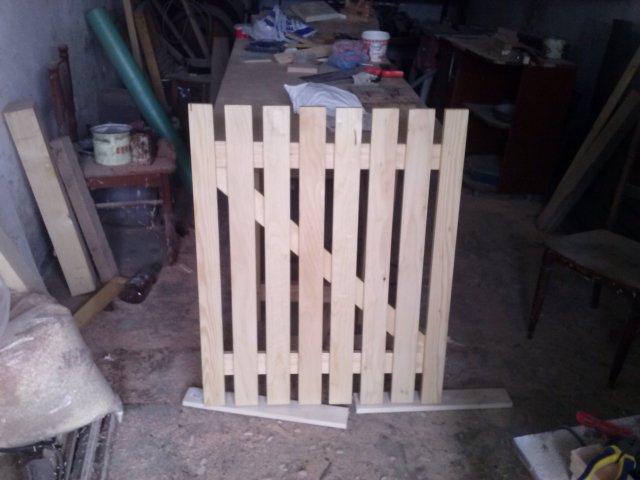

Alkidni je (sta god da to znacilo). Sutra nanosim drugu ruku. Hoce li biti dosta ili da ponovim vise puta?
Koliko ruku ces naneti, zavisi samo od toga sta ti hoces da postignes.
Ovim se nanosi ekstra tanak sloj. Sto vise slojeva naneses, dobijaces zapunjenije pore, i deblji sloj laka na povrsini. Pri tom ce taj lak biti lepo suv po celoj zapremini (bas zbog tankih slojeva). Sto vise slojeva nanosis, priblizavas se izgledu "namazanog" laka, to jest kao da si ga naneo cetkom ili pistoljem. Naravno istovremeno raste i "stepen zastite", pa sad je samo na tebi gde ces se zaustaviti.
Onda ostajem na dva sloja, vise mi se svidja mat
Baci sliku kad zavrsis
Nema sta da se vidi, vrata kapije od letvica. Ipak slikam sutra, kad se osusi.
