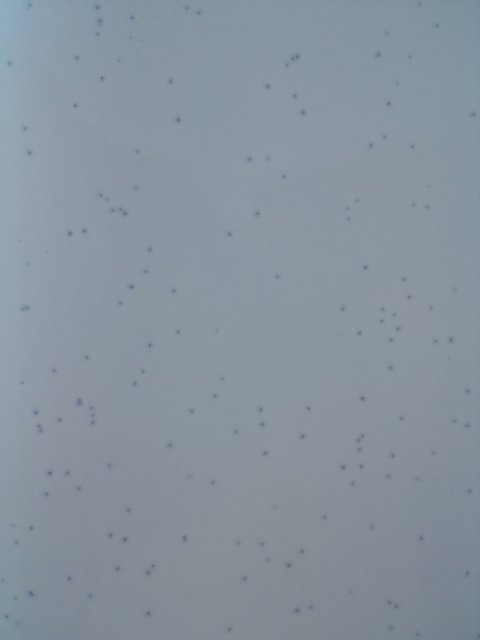

pozdrav. Imam problem sa lakiranjem medijapana. Naime lakiram bojom na vodenoj bazi ali mi se pojavljuju tackice na koje nema boje. Da li neko moze da mi pomogne?

Reci musteriji da je to takva tehnika, specijalni efekat! :D
Posto se ne vidi na slici, na sta ti to lici? Baloncici, ulje ili voda?

Haha moracu izgleda tako :))))
Nisu balonici, ni ulje, moguce da je od vode ne znam ni sam :(
ako si farbao pistoljem-kondezat i ulje iz vazduha a ako si farbao cetkom ili valjkom onda je u pitanju prljavstina(masnoca)
Kolko ja znam, bojom se boji, a lakom lakira :)
Defekt moze imati vise uzroka, zavisi i od kompatibilnosti osnovnog i zavrsnog laka, a i temperatura za vodene treba da bude preko 16 stepeni. Ti znas najbolje sta si radio, ne mozemo da nagadjamo. Da nisi razredjivao kiselom vodom ?

Farbao sam pistoljem.
Osnovni lak u bijeloj boji Pezzo ipak sam lakirao :).
Razredjivao sam obicnom vodom iz vodovoda

Desilo se isto i meni jednom kad je lak prenoćio u autu na minusu...
