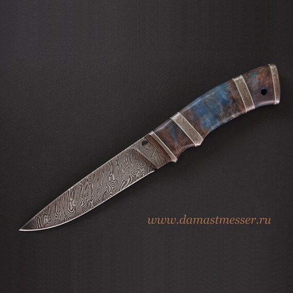

Ljudi pomozite mi kako da dobijem ovaj plavi efekat na drvetu.
Ako neko zna koje boje, lakove, ulja treba koristiti stvarno bi mi bilo od pomoci... hvala.

koje drvo je na dršci noža i kako planiraš finiš na njemu
Sa slike ne moze da se vidi koje je vrste ta plava boja, ali moze da se pretpostavi da je to prskano airbrush pistoljem. Evo kako oni izgledaju: http://www.alexandar-cosmetics.com/sr/p ... _Airbrush/ a evo i kako se njima radi: http://www.youtube.com/watch?v=o8bApFQC85U
Boje mogu da budu razne, po izboru i zavisno od vec nanesenih preko drveta, ako je to uopste drvo. Drske se cesto izradjuju i od kosti, rogova, slonovace i sl. Meni ova drska lici kao da je od nekog korena, sudeci po sarama.

evo ovako ... ovaj efekat ili slican zeleo bi postici na suvoj tikvi koja ima drvenasti povrsinski sloj sa lepom sarenom texturom. Do sada sam koristio bajceve na nitro bazi i kao finish Dansko ulje i zadovoljan sam rezultatima ( nesto slicno kao ona braun na slici ). Ono sto me intresuje je kako da dobijem onakav kontrast sa svetlijom bojom a da se onako lepo prelivaju nijanse, posto sa ovim bajcevima nemogu postici taj prelaz. Mozda pravim gresku to sto bajceve nanocim cetkom i sundjerom pa bi trebaloo da probam Air Brashom ... ili mozda da koristim neke druge boje, bajceve ?
Sve zavisi od vrste boje i nacina nanosenja. Bajc je boja rastvorena u nekom rastvaracu i nije za crtanje, nego se ravnomerno razliva po povrsini, Pravljen je za namestaj. Postoje boje koje su pravljene za metal, plastiku, tekstil i druge materijale. Za tikve niko nije pravio specijalne boje i to samo mozes da eksperimentises sa onim bojama koje nadjes na trzistu. Airbrush je samo jedan od nacina da se male kolicine boje nanesu precizno, najcesca je upotreba iz hobija i boje za njega su koncentrovane i vrlo ciste da se pistolj nebi zacepljivao. Evo imas ovde opsirnije, kod proizvodjaca: http://www.airbrush-iwata.com/page.asp?Area=1&cod=8 Mislio sam da ti treba za drvo, u nekim slucajevima se slicno radi i pri ukrasavanju namestaja u pojedinim tehnikama, ali svaki materijal ne prima svaku boju podjednako.

Izvinjavam se sto otvaram staru temu, ali moze da pomogne a i nije toliko stara.
Finis na toj drsci nije prskan, vec je u pitanju industrijski stabilizovano drvo. Tesko moze da se postigne u kucnoj radinosti, vec se kupuje gotovo u radnjama koje snabdevaju nozare i kundacare. Prvo se iz drveta u vakumu smanji nivo vlage na samo 3-4% pa se vlaga zameni alkoholom koji sadrzi anilinske boje, a onda se na sve to doda smola koja popuni sve pore drveta. Takvo drvo je potpuno mrtvo i vodotporno. Prilikom obrade samo se smirgla do vrlo visokih granulacija, reda 800-1500 i polira aluminijum oksidom na mekom krpenom tocilu. Nema nikakvog drugog finisiranja, posto su sve pore vec zatvorene.
Najveci problem je sto sara ne moze da se vidi dok se drvoi ne obradi, pa kupujes macku u dzaku. Kada imas puno komada, mozes da probas koji ce ti odgovarati.
Imam nekoliko nozeva sa drskama od takvog materijala.
