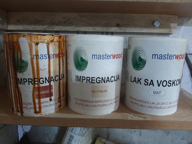

Hteo sam da iskoristim ovu temu da dobijem par preporuka kada su u pitanju proizvodjaci lakova i zastita za drvo. Vidim da je moj odabir sasvim pogresan. :)
Zanimame me naprimer preporuka neke osnove(zastite) i laka na nitro bazi i isto tako na vodenoj bazi ako uzmemo u obzir rad sa drvetom tipa hrast, orah, bagrem, tresnja...? U pitanju je najvise izrada lampi, manjih stocica i sl.

Kako nanosis lak? Mat sjaj, velike povrsine, male povrsine?
Ja sam prilicno bio zadovoljan Scalinim panel lakovima, na vodenoj bazi, koji izgledaju kao da ih nema, polusjaj, lako se nanose bez kompresora, cetkom.
Imas Scalu na auto putu iza pumpe zmaj. Discont Matox-a iz PAracina.
Badza
Posts: 7
Joined: 18 Dec 2020 07:15
Location: Simanovci
Post by Badza »
Nanosim pistoljem, uglavnom manje povrsine. Znam za mesto, kupovao sam kod njih ovo na slici.
Ovaj lak sa voskom mi je previse gust za pistolj, ne znam da li mozda trebam da imam vecu diznu tipa 2,5???
A svakako cu ici tamo oped pa cu probati i tvoju preporuku.
Posts: 3848
Bezi od laka sa voskim. To je problem u najavi.
