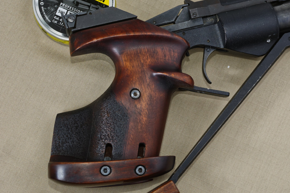

Dok ne stignem da je izvadim za sledece slikanje., evo slika koje imam.
U pitan ju je vazdusni pistolj, IZH 46, koro pa u olimpijskoj takmicarskoj kategoriji, iz vremena od pre 30 godina. Danas je malo prevazidjen, a i u vreme kada je nastao se smatrao da nije na nivou Feinwekbau pistolja, mada se pojedini, ukljucujuci i mene nece sloziti sa tim.
U sustini ima samo jednu jedinu namenu. Busenje papira, u potrazi za vrhuncem nirvane i iskljucenja iz okruzenja. Radi sasvim lepo dok ne dodjes do nivoa od 570-580 krugova na treningu, posle toga neki boljio, citaj minimum pet puta skuplji model iscedi jos 5 krugova bez truda, a onda ide drenovina. Ovajk na slikama je stari, bez oznake M, ima nesto manju pocetnu brzinu, ali i kraci cilindar za vazduh, pa je teziste p[omereno na nazad.
Inace radi na pneumatskom princiupu, nema opruge, nego se vazduh sabija u komori polugom, odvojeno za svaki hitac. Danas su PCP pistolji mnogo popularniji, tj oni koji imaju rezervar sa vaduhom pod znatno vecim pritiskom za vise hitaca. Tezina okidanja moze da se svede na nivo pistiolja slobodnog izbora, mnogo ispod minimalnog dozvoljenog za vazdusni pistol, za opnoga ko hoce da trenitra za visi nivo.
Evo i jednog videa. Obrati paznju, drska je u originalu bas ovakva, odvratno finisirana bukva, a na mom komadu je jos bila uprljana i nekakvim uljem ili tovatnom mascu. Na kraju je izvuceno sta se vidi na slikama.
