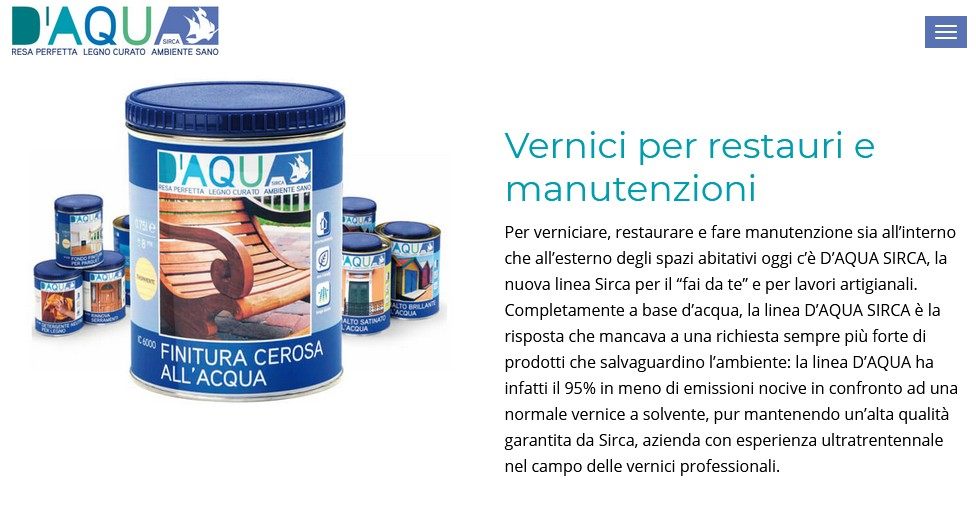

P.S.
A i @Biljeznik je jednom vec pomenuo da je radio sa Polistuc (znaci ima ih i u Zagrebu), a od iste firme ima i 'vodenih'... i pise da imaju 95% manje stetnih isparenja u odnosu na lakove sa rezredjivacima:
