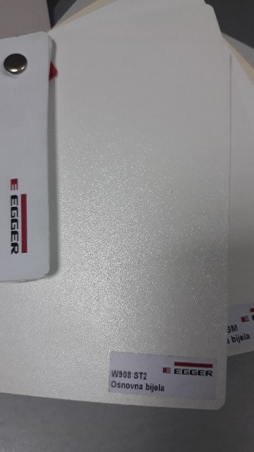

Nedavno sam pričao sa stolarom, njegova firma nam je radila uredski namještaj i kuhinju u mojoj firmi.
Pa reko da ga pitam neka pitanja koja su me zanimala uključujući i ovo.
Kaže da za izradu korpusa koristi NK upravo iz ovih razloga koje si naveo, otporna na grebanje, punija boja, da korpus izgleda skuplje, ozbiljnije.
Pokazao mi je karticu:
W908 ST2
Osnovna bijela može se kombinirati sa svim reprodukcijama materijala, uni dekorima i drvnim dekorima. Uglavnom se koristi za okvire ili unutarnje dijelove namještaja. Biserna struktura ST2 Smoothtouch Pearl ovoj neutralnoj bijeloj daje izvjesnu živost i čini je dovoljno robusnom za sve primjene.

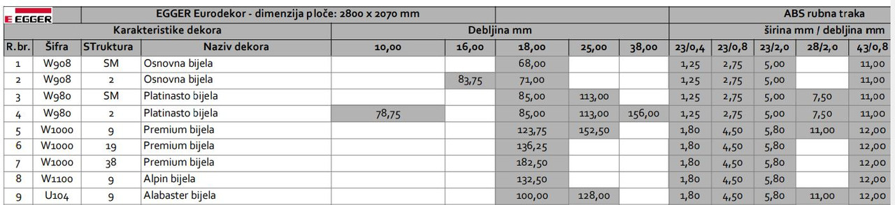

Slažem se da je teže održavat NK. Cijena maloprodajna bez popusta za Glatki je 68kn, kao što si i naveo najjeftinija moguća od palete.

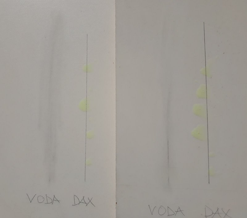

Posts: 1187
Probaj olovkom nešto našarati na glatkoj i NK, i nakon pola sata probaj očistiti olovku sa jedne i sa druge. Javi rezultate.

Kao i sve druge i bela postoji u nekoliko klasa (zavisno od debljine folije i gustine same iverice).
Cena sve govori.
Glatku belu imas od 870din, preko 1080 din, 1400 din do 1600 din, isto kao i NK (na brzinu pogledano na jednom od sajtova).

BILJEŽNIK wrote:Probaj olovkom nešto našarati na glatkoj i NK, i nakon pola sata probaj očistiti olovku sa jedne i sa druge. Javi rezultate.
Rezultati :D, sa vodom je musavo u jednom i u drugom slučaju. Sa sredstvom za čišćenje odlazi olovka i sa jedne i druge površine bez problema.
