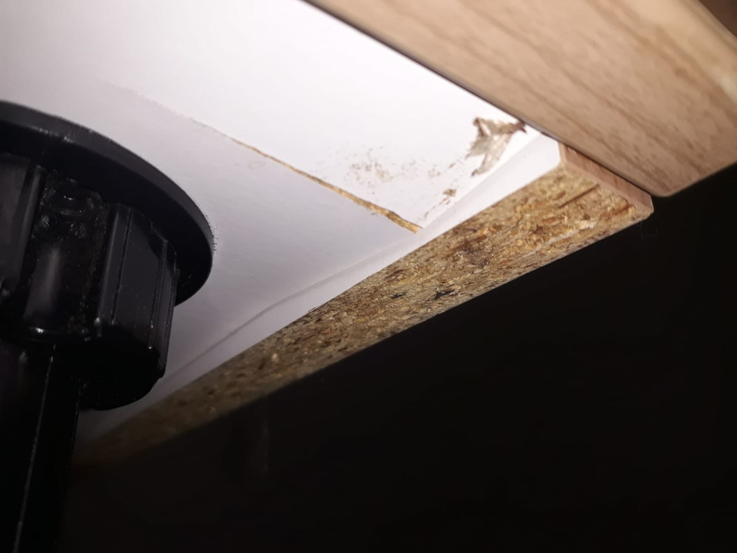

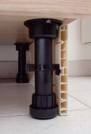

Koje nogice najćešće koristite i na koji način konstruirate kuhinjske korpuse ( nogica pod bok, nogica pod bazu)?

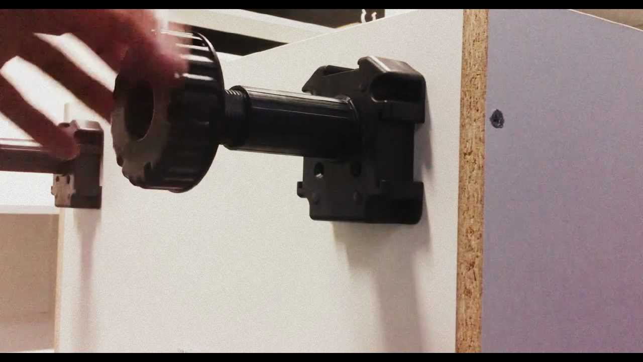

Ove sa bazom koja ima ispupčenje koje se pozicionira ispod boka.

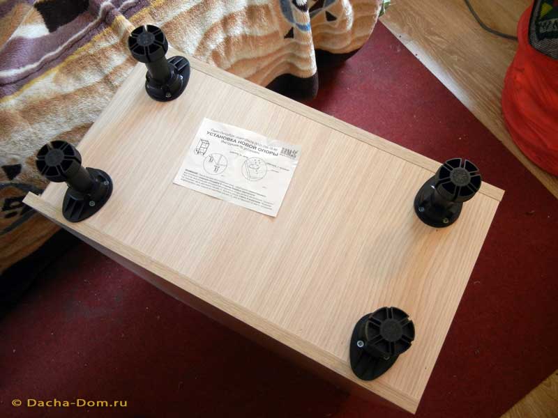

Na prvoj fotografiji je teški fuš i način na koji većina šarafciger majstora radi namještaj po garažama. Kantirane samo vidljive stranice,spoj poda i stranica samo sa vijkom i položaj noge na krivom mjestu. Ali kakvi kupci takav i namještaj...jeftino a dobro :skool:
Posts: 15039
Bok preko poda, a ne pod sa strane boka, i onda mozes da stavis nogicu gde god hoces, i kakvu god hoces.
