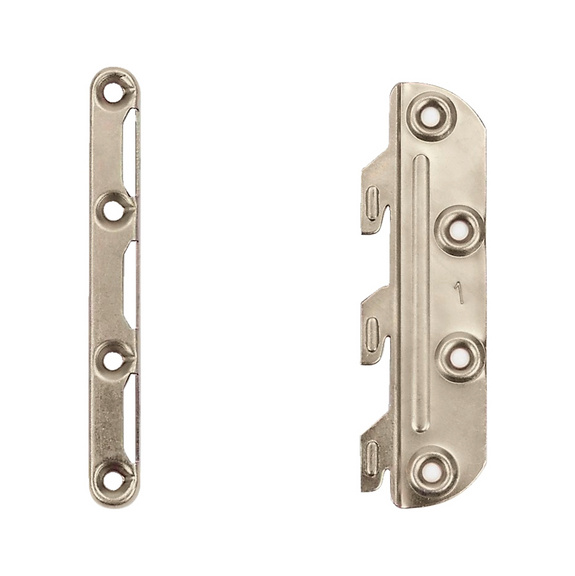

4: Zakacke:
Sarafanje mi nije bas prva opcija zbog moguce selidbe te bih volio da mogu rastaviti krevet a da pri tom ne unistavam rupu.

Sto se tice onih metalnih zakacki sa zadnje slike, mozes imati problema ako su lose uradjene, ima ih i dobrih, pa treba dobro obratiti paznju prilikom kupovine.

Zakacke ako bih koristion uzeo bih od Wurtha (https://eshop.wurth.ie/is-bin/INTERSHOP ... %40unknown) a ne neke china.

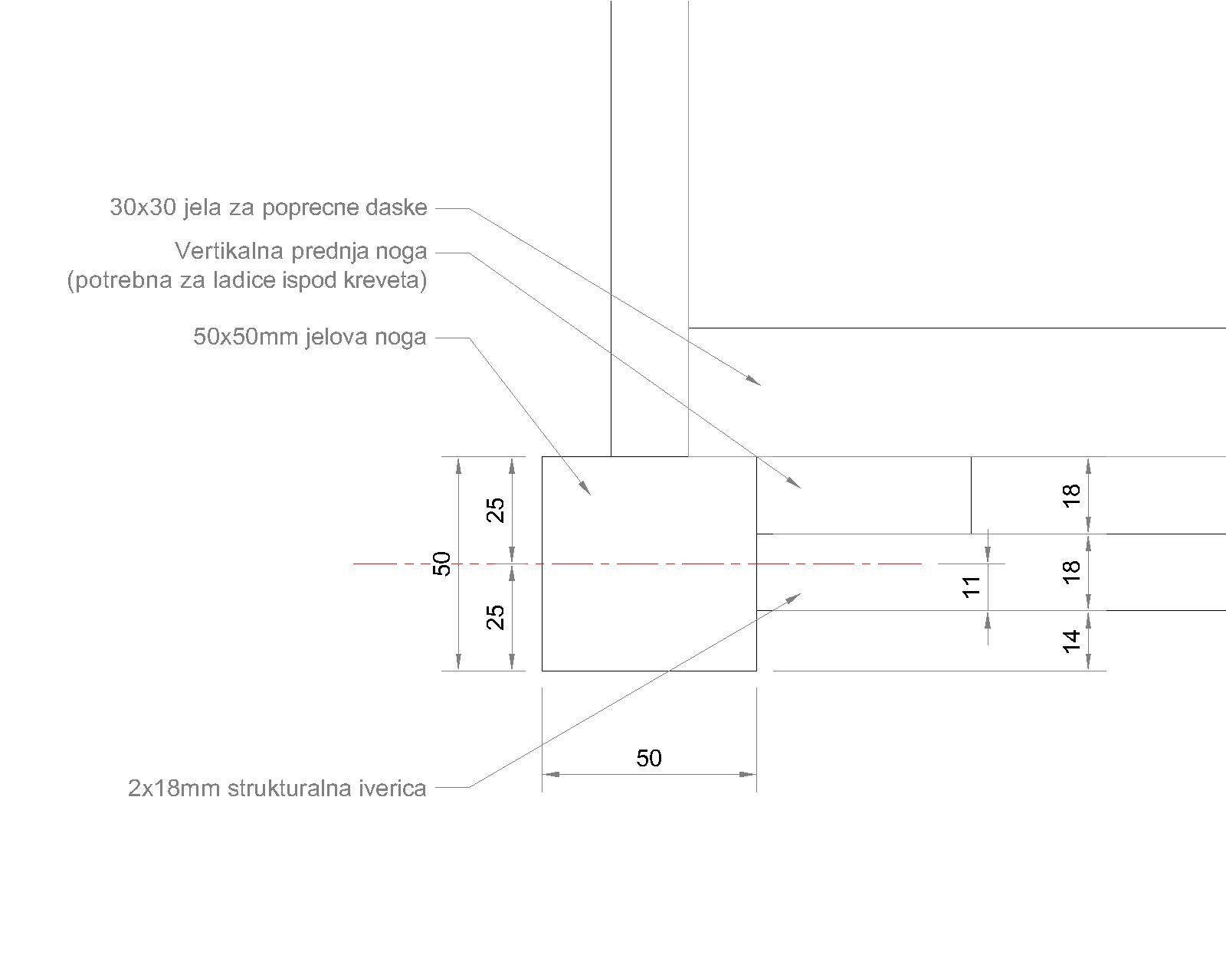

Uglavnom spoj nogu i bocnih stranica bi trebao biti prema sljedecem nacrtu:

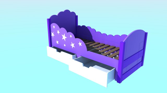

A citav krevetic bi takoder trebao izgledati ovako:
