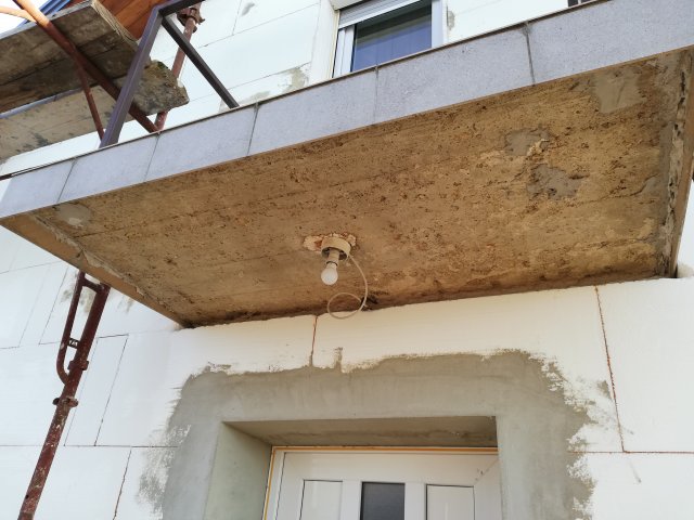

Da li se može špahtlati osb sa kitom za drvo ili drugim materijalom.
Radim stiropor fasadu i ulaz mi je natkriven balkonom. I strop iznad ulaza tj podnožje balkona bi zatvorio osb pločom koju bi išpahtlao izbrusio i premazao bojom, ne mogu to zatvoriti niti stiroporom ili navlačenjem neke žbuke jer ide u koso

A da bude ravno u smislu da se ne vide tipične brazde od osb-a
Sloj gita bi bio možda 2mm nanešeno u nekoliko slojeva tek toliko da poravna površinu za farbanje

Vidite da je balkon u koso u odnosu na pločice
Osb bi pričvrstiti vijcima i tiplama i poravnao sa rubom pločica tj ostavio da visi na vijcima, ne bi kajlao sa ničim negoli na mjesto vijka popuni da sa pur pjenom da se ne miče više

Ma dosta je površina nagrbljena za stiropor, puno štemuckanja
Mislio sam čak i staviti osb 19mm i u njega ušerafiti zelenu gips ploču, ali netko me odgovorio od toga da gips baš nije za van, ali opet ako ga rabiciram mrežicom ne bi trebalo biti problema
Pur pjenu bi stavio oko šerafa ispod osb ploče

Oh pločice mi majstor stavio prije nekoliko mjeseci
