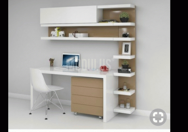

Pozdrav forumasi. Trebam napraviti jednu policu, koja ima samo ledja od univera, bez stranica, a duboka je 30cm. Imate li neki predlog kako da ucvrstim police da budu stabilne da ne pokleknu? Saljem sliku da vidite o cemu se radi.

Polica ce biti slicna toj. Svi predlozi su dobrodosli. Hvala :)
Posts: 3734
Sakrij iza malo bravarije. Nesto poput skrivenih nosaca navarenih na plocu
Na tu debjinu polica možeš da ubaciš bilo koji skriveni nosač
Pretpostavljam da je untrained polica šuplja

Utipluj 10-tku i navuci policu. Ako drži bojler držaće i to.

Možeš i direktno s vijcima od iza kroz ploču dužine 12 cm.

St stolar, mislio sam svakako vijcima ali se plasim da ce popustiti.

lukank wrote:St stolar, mislio sam svakako vijcima ali se plasim da ce popustiti.
Napravi onda prvo probne komade pa se uvjeri da neće
