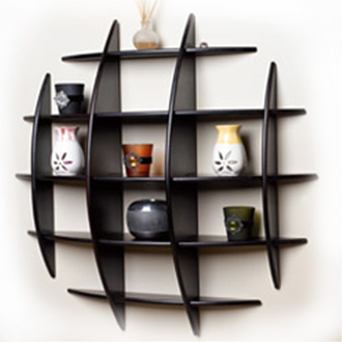

Medijapan 19mm
farbati poliuretanom
upss , sad videh ovo u kucnoj varijanti ?
to zavisi sta imate od alata , recimo ubodnu , rucnu glodalicu ( ober frezer sa namenskim hronerom ) valjala bi i neka shlajferica za brusenje ( mada to moze i rucno , zavisi koliko precizno zelite da odradite) . . .

Ni drvetu nista ne fali
Fakat, lakse je od nekog plocastog materijala. MDF je najjednostavniji, sper nesto tezi za izradu ali kvalitetniji, drvo najteze za izradu, a u zavisnosti od toga koje je i kako je rezano moze da bude kvalitetnije ili losije.
No samim pitanjem sledi da nemas previse iskustva tako da je verovatno MDF najbolje resenje. Jedino sa cime ces imati nekog zezanja oko njega je obrada ivica to jest njihova priprema za farbanje. Potrazi po forumu, pisali smo vise puta o tome.
