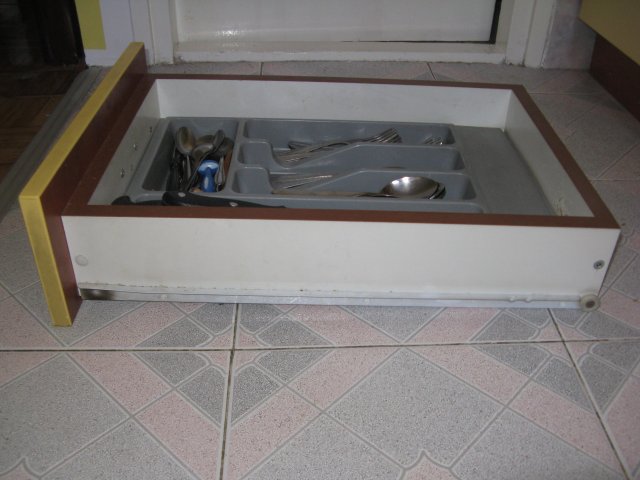

Evo rastavljeno.

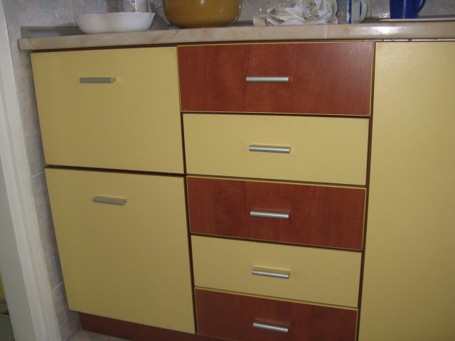

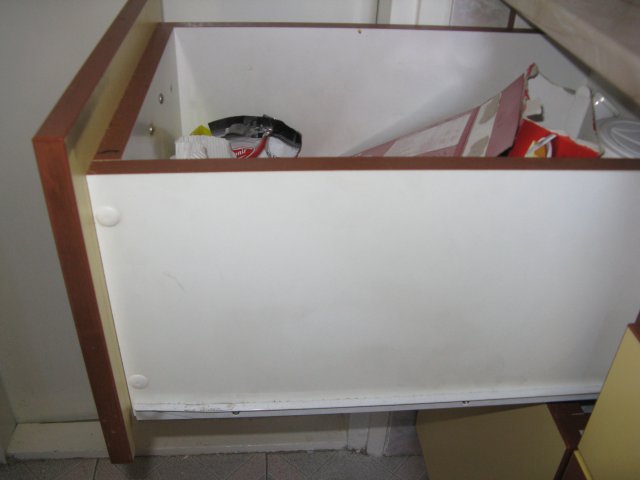

Zasto bezati od fioka od univera , ako su osetno jeftinije ?
Neko pomenu kako je sporija izrada , mora se kantovati , tiplovati te ovo te ono . . . . . .
Korpuse fioka ne tiplujem a i zasto bih ? , a sto se kantovanja tice to mi odradjuju u istoj firmi gde i rezu univer ( naravno sve precizno obelezim u krojnoj listi ) ( nesto nisam siguran da vise bilo ko kantuje rucno na peglu ??? )
Sklapanje prilicno brzo ide , vec sam opisao gore postupak , bitno je sve posloziti u vinklu, stegnuti (1stega ) , zasrafiti konfirmatima , postaviti pod i naravno zasrafiti klizace .
Ove fioke su radjene pre tacno 10god i odlicno i dalje drze .
Za fioke cije su bocne str 100mm , dovoljan je po jedan konfirmat vijak na spoju
Ove malo sire , bocne str 300mm stavljao sam po 2
I za sve ove god nigde nista mrdnulo nije .
Klizaci su obicni FGV , 130 din par .
Ince kuhinja se non stop koristi , u stanu je 5 osoba i svi treskaju fiokama kad nesto uzimaju.

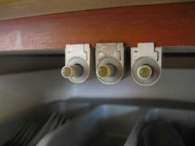

U tu svrhu sam stavio i ove usporivace ( tada nisu imali druge )
Pitanje je koliko bi kostale ovih 7 fioka u nekoj drugoj varijanti ?
P.s . . . . ako vam se cini da fuge nisu iste to vas oko vara jer je abs traka kontrirana ( na zute elemente sam stavljao braon a na braon zutu )

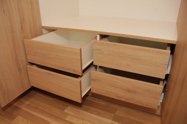

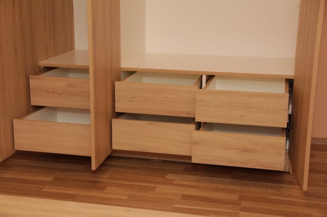

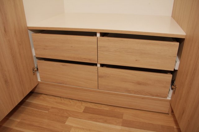

Bilo koji tip ladice može se napraviti dobro i loše. Standardne vodilice mogu izdržati jednako dugo kao i tandem, ako ne i dulje. Kao i Metabox, pate ako nisu skroz precizno postavljene pa se jedna strana troši više od druge. Kod tandema nema tih problema jer su tolerantniji na mala odstupanja. Bitna je razlika tek u komforu prilikom korištenja a vezano uz djelomičnu i potpunu izvlaku. Usporeno zatvaranje je danas jednostavno izvesti čak i sa standardnim ladicama, samo traže više truda/rada da se to postigne. Ipak, jednostavnije je sklopiti i ugraditi kvalitetniju (čitaj skuplju) ladicu od one jeftinije. Zbog toga bi majstor ugradnju kvalitetnije ladice trebao naplatiti jeftinije, ali to najčešće nije slučaj, nego je baš obrnuto. Radim sve vrste ladica. Nekako su mi box sustavi (Metabox, Tandembox) isključivo za kuhinju. Za ormare, noćne ormariće i komode radim drvene ladice, tandem za punu i standard za djelomičnu izvlaku. Pri tome su stranice u pravilu od iverala debljine 16 mm a dna od medijapana debljine 6 mm lakiranog u bijelo. Uz doplatu nudim i ladice od brezove šperploče. Prije izbora ladica kupcima detaljno pojasnim u čemu je razlika i pri tome im navedem i razlike u cijenama, pa oni sami mogu izabrati. U pravilu se mlađi kupci odlučuju za skuplje varijante. Najskuplja ladica koju sam ugradio je blumova tip-on+blumotion. Otvara se pritiskom prsta/koljena, a zatvara usporeno kao tandem(box). Vodilice i stranice koštale su oko 80 €. Korisna je kao ladica ispod sudopera u kojoj se nalaze i kante za otpad. Budući direktno zamjenjuje daleko skuplji servo drive, pretpostavljam da će isti prestati proizvoditi ili će ga predstaviti kao još luksuzniju varijantu ladica za snobove pa mu podići cijenu u nebesa.
