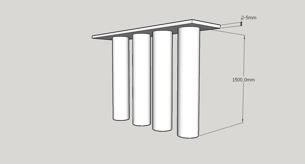

Pa mislim da nije, jer bi za ovakav sto ruzno bilo da se vide plasticni poklopci. A i ne znam bas koliko sam pricao sa ljudima sa foruma koliko je excentar spoj jak. I ja sam slicno razmisljao kao mbole i ako sam ga dobro razumeo mislio je da se napravi neka spojka na ovakav nacin:

Samo šipke da budu 150mm, moja greška sa 0 viska na slici :)
Pretpostavljam da si crtao na brzinu, pa su sipke malo predebele.
Ne bi ostalo dovoljno "mesa" u iverici pa bi ona pukla.
Nesto reda fi 10-12mm bi bilo primerenije. Ne smes da iskopas vise od trecine debljine iverice, inace si nju previse oslabio.
I ova ploca mora da bude dosta sira, recimo nesto tipa 20 tak ili vise cm inace opet imas preveliku polugu i srafovi koji drze metalnu plocu za plocu stola bi se iscucpali.
Excetar je jak onoliko koliko je jaka veza njegovog srafa i iverice. A posto je taj sraf relativno plitak, to nije bog zna koliko.

Da,da, na brzinu nacrtano,cisto da vidim da li razmisljamo u istom smeru. S obzirom da je metal u pitanju naravno da bi fi 10 bio dovoljan za debljinu sipki,a i ploca da bude sira.
Ne mislim da ce metalni spoj ista bolje držati od tiple jer lateralni pritisak trpi samo ploča, budući da je tipla čvršća. Ipak vjerujem da je metalni spoj u pitanju, bar zbog lakšeg prenošenja.
I dalje sam skeptičan oko čvrstine stola, mozda bi bilo dobro da ga dodatno ojačaš
