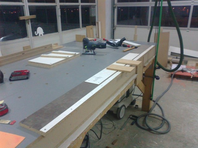

Pomagalo koje sam napravio sluzilo mi je samo za jednu vrstu rucki (http://is.gd/bUoI66) tako da za svaki profil bi se moralo raditi posebno.
Pilicu sam koristio za metal sa velikim brojem zubaca posto nisam imao drugu i ta se stalno punila aliminijem tako da za to treba pilica za aluminij.
Rez je bio jako dobar samo malo zagladiti rubove jer su bili poput noza, a to nikako nije dobra stvar.
Pomagalo izgleda ovako i u njega se ugura profil rucke (ja sam kupio od 275 cm duzine)
Ovo drzi ubodnu pod 90stupnjeva
Ovako izgleda kad je ubodna u poziciji za rezanje
Sad rezem cirkularom, ali i ovo je davalo odlican rezultat.
