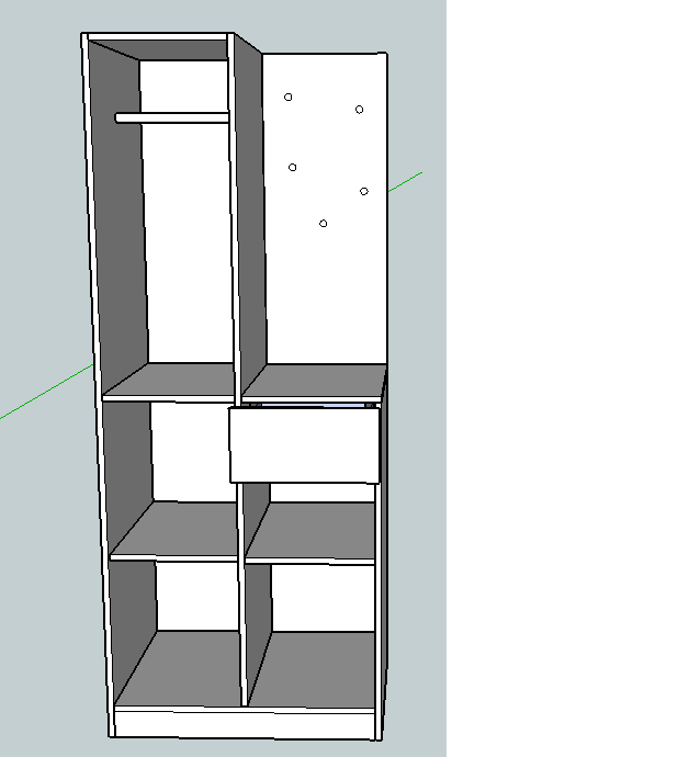

Eeevo ovako, treba da napravim ormar sa civilukom i imam samo jednu muku :D
Dal da civiluk uradim tako sto cu ga pricvrstiti sa leve strane za stranicu i sa donje strane vijcima tj dal ce to biti stabilno ? civiluk je 100x40cm il mozda da ga ipak uradim tako sto ce civiluk ujedno biti pricvrscen za ceo komad i tako ce to biti i leda gornjeg dela.
Bolje kao ceo komad to jest ledja.
Ovako imas vezu samo na dve stranice koje su pod 90, ta veza je u boku iverice (na cepanje), jedan cosak "visi u vazduhu", i ako tu povuces, cas posla rascepis.
To je i moje mislenje no dvoumim se posto se radi o kombinaciji dva materiala e sad civiluk treba da bude istog dezena kao front pa sad mi nekako ne ide da onda unutrasnjost tj leda budu ista kao front a ovo ostalo unutra da bude dezen korpusa...
No da vidimo mozda ima jos neko neki predlog kako da to izvedem a da valja :)

Kole-Stolar wrote:pa sad mi nekako ne ide da onda unutrasnjost tj leda budu ista kao front a ovo ostalo unutra da bude dezen korpusa...
Ono što se ne vidi ne vidi se , tako da ako ti se u unutrašnjosti razlikuju dezeni, a napred idu vrata, baš je ovako problem :)...
Ja bi npr uradio ormar nezavisno, a dasku za čiviluk ušrafio u zid sa dva šrafa 6*100 (jer 2cmm bi prolazilo kroz dasku) i šrafove prekrio sa čivilucima i dasku sa donje strane, a može i bočno, pričvrstio sa dva šrafa 4*30 sa unutrašnje strane ormara i nema to gde :part:
Ali ako imaš materijala na pretek možeš i kao što ti je bole potvrdio, doduše, skraćuješ korpus ormara za 2 cm, povećavaš težinu, a i imaš problem oko montaže ako je u pitanju "džep" u zidu...
eto ti još jednog mišljenja :)
