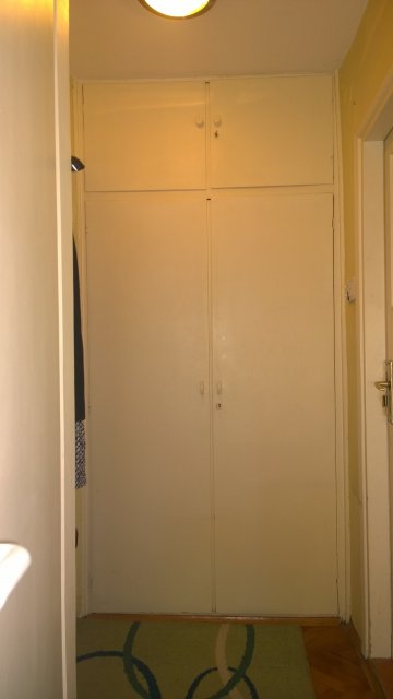

Pozzz najboljoj ekipi online stolara na Balkanu,
Hocu da zamenim stari ugradni plakar novim od iverice. Medjutim otkrio sam da je jedan zid kriv. Na slici cete to videti lepo - gore desno.
Da li postoji neki elegantni nacin da to zamaskiram ili ispravim, ali da ne bude razbijaj zid i dizi novi. :D:D:D
Btw. Da li ce biti veliko opterecenje ako mi vrata plakara budu dimenzija: 240cm x 55 cm.
Pozzz
Milan

Uradi cokle sve 4 strane,ukrug,kao pervajze na vratima...a za vrata mislim da su preuska za klizac Mepa 80,moze da dodje do odizanja jednog tocka ako ih poguras prejako......ako uzmes neki malo skuplji klizac gde je iverica samo ispuna vrata(ne nosi nista,takoreci),moze da se izvede...pogledaj sajt Europrofila,imaju dobru ponudu,pa ako nesto nadjes,potrazi u okolini......

mislio sam sarke. kako cokle i pervajze? da li to ima negde objasnjeno?
Posts: 15041
Jednostavna lajsnica od univera, drveta, knaufa... kojoj je jedna ivica ravna, a druga prati liniju zida.
Kao sto sad imas ovu lajsnicu koja je izmedju zida i postojeceg plakara.

Znaci SECEM lajsnu, tj ukrajam je preme krivini zida?

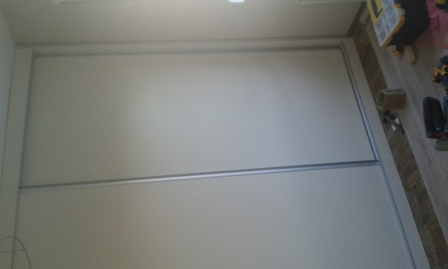

Da,ja to stalno radim sa kliznim plakarima,secem je kako zid diktira,moze da se desi da na toj lajsni od 250 cm razlika u gonjoj i donjoj zoni bude i po citav cm i vise....napravis ceo ormar,ugradis ga i onda tek povadis mere za cokle...

Videces da je razlika kod gornje cokle 2 cm na metar duzine...izvinjavam se sto nisam okrenuo fotku...
