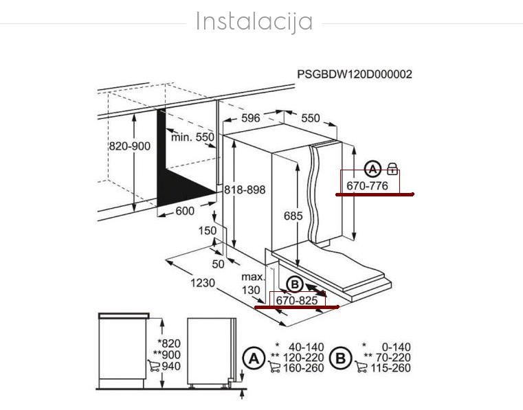

Prosle godine samu ugradio perilicu u kuhinju cija je radna ploca zavrsavala na visini od 91cm od poda. Fronta je bila u jednom komadu. Bio sam sretan ko malo dijete kad sam shvatio kakva mi je perilica dostavljena za ugradnju. Sljedece nisu takve vec su bile nize. Eto bas sad radim na jednom projektu i pripasujem perilicu i tu malu blendicu ispod nje. Koliko majstora (sebe ne ubrajamo u to ipak mi je to hobi) toliko i rijesenja. Ja volim staviti tu blendu ispod perilice vizualno mi je puno ljepse to. Sliknut cu da vidite kako ja to odradim, nije pretjerano komplicirano...
Nego da se vratim na tvoje pitanje. Ima perilica i evo link na model od Electroluxa. Sad jel je to jedini model na trzistu ne bih rekao, al druge nisam vidio.
http://www.electrolux.hr/Proizvodi/Pran ... ESL8810RA/

Svi modeli ugradbenih perilica imaju mogućnost podizanja njihovih nožica od 82 do 87-89 cm. Nisam se još sreo s perilicom koja to ne može a radi se o raznim brendovima.

Miele ima u ponudi perilicu visine 87 cm sa dodatnim podesavanjem prema gore ( neznam sada tocno koliko ). dakle to je perilica vislja 5cm od ostalih, ima u sifri XXL pa jos nesto.
No kada vec pricamo o perilicama, nedavno sam montirao Gorenje perilicu koja je iz aktualne ponude, kupljena kod Gorenje trgovca i cijenovno je bila negdje u gornjoj polovici cca
klasicne ugradbene dimenzije, visna 82cm. ali sada slijedi iznenadjenje, otvorim na montazi sablonu za frontu i fronta kotirana 71cm visine, moja fronte ( u biti sve fronte ) je 72 tj koji mm manje.
smontiram frontu da gore imam uobicajenu fugu ( mislim da se radilo o 4mm tj fronta je bila 716 ) i vrata se ne otvaraju do kraja-nisu paralelna sa podom. Naravno lupaju u donji dio perilice ( ne u coklu ) jer su duza za tih fuckin 1cm. Na srecu ljudi kome sam to radio nisu bili kod kuce pa sam na dnu perilice skinuo jedan kao "servisni poklopac" i dobio tih 1cm sto mi je trebalo.

kada samo ko vrata donjih elemenata neznam jesam li ikada vidio manja od 720 ( minus 3-4mm za razmak do radne ploce ). tj nikada nisam ( uzorak od vise stotina komada ) vidio sablonu za frontu perilice koja je bila manja od 720mm
za klasicnu masinu i klasicnu visinu kote radne ploce ide visina vrata od 71 jer ako su duza(vislja) hoce pri otvaranju da zapnu za soklu :sjuk:
To se pomjerilo sa povecanjem debljine radne ploce sa 28 na 38mm, da bi dobio ukupnu visinu 85cm (sto je standard) moras smanjiti korpus sa 72 na 71cm.
Mnogi su to zanemarili jer se svi aparati mogu podici nogicana za taj 1cm, ali kako si vidio sa nekim aparatima moze doci do problema.

malo mijesate stvari, ajmo reci da u 99% slucajeva je ovakva situacija:
72cm korpus + radna ploca + noge
dakle donje fronte su visine 72 cm tj nesto malo manje da nebi zapinjale u radnu plocu. ja nikada nisam vidio donju frontu 71cm visine! pa to daje razmak izmedju fronte i radne ploce od 1cm! pa to je doslovno rupa za prst ugurati!
no opet govorim da su do sada sve koje sam vidio ( vise stotina... ) sablone za frontu perilice kotirane na 72cm. mada su ugradbene dimenzije visine perilica na nekih 5mm manje od 820mm tako da prica o debljini radne ploce, kompenziranju toga centimetra i korpusima od 71 je skroz promasena
Većina novih kuhinja ima ploču 38 mm debljine , cokl 100mm + element 715 + ploča 38 = 853 mm visine , visina fronti 710 mm
